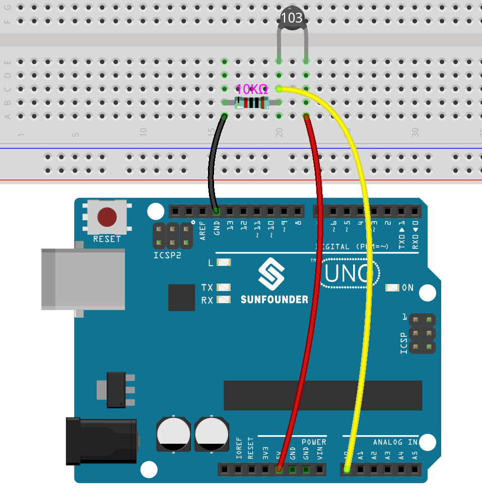

Schaltplan
../_images/circuit_5.5_thermistor.png
Jeder Thermistor hat einen normalen Widerstand. Hier beträgt er 10k Ohm, gemessen bei 25 Grad Celsius.
Wenn die Temperatur steigt, verringert sich der Widerstand des Thermistors. Dann werden die Spannungsdaten vom A/D-Wandler in digitale Werte umgewandelt.
Die Temperatur in Celsius oder Fahrenheit wird mittels Programmierung ausgegeben.

Verkabelung
  • Der Thermistor ist schwarz oder grün und mit 103 gekennzeichnet.
../_images/thermistor_bb.png
  • Sie können die Datei 4.5_thermometer.ino im Pfad euler-kit/arduino/4.5_thermometer öffnen.
  • Oder laden Sie den Code über den Arduino Web Editor hoch.
Vergessen Sie nicht, das Raspberry Pi Pico Board und den richtigen Port auszuwählen, bevor Sie auf den Upload-Button klicken.
Nach erfolgreichem Hochladen des Codes wird der Serial Monitor die Temperaturen in Celsius und Fahrenheit ausgeben.
