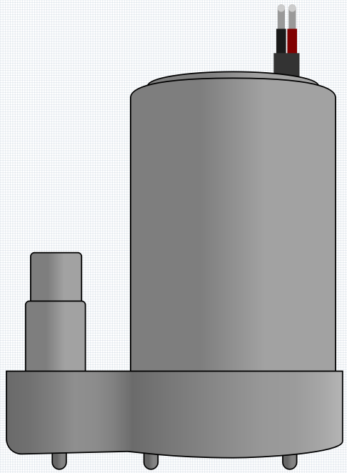

Kreiselpumpe
../_images/pump.png
Die Kreiselpumpe wandelt Rotationskinetik in hydrodynamische Energie um, um Flüssigkeiten zu transportieren. Die Rotationsenergie stammt aus dem Elektromotor. Die Flüssigkeit tritt entlang oder in der Nähe der rotierenden Welle in das Pumpenlaufrad ein, wird vom Laufrad beschleunigt, fließt radial nach außen in die Diffusor- oder Spiralgehäusekammer und strömt von dort aus weiter.
Typische Anwendungen von Kreiselpumpen sind das Pumpen von Wasser, Abwasser, in der Landwirtschaft, für Erdöl und Petrochemie.
Merkmale
  • Spannungsbereich: DC 3 ~ 4,5V
  • Betriebsstrom: 120 ~ 180mA
  • Leistung: 0,36 ~ 0,91W
  • Max. Förderhöhe: 0,35 ~ 0,55M
  • Max. Durchflussrate: 80 ~ 100 L/H
  • Dauerbetriebszeit: 100 Stunden
  • Wasserschutzklasse: IP68
  • Antriebsart: DC, magnetischer Antrieb
  • Material: Technischer Kunststoff
  • Außendurchmesser des Auslasses: 7,8 mm
  • Innendurchmesser des Auslasses: 6,5 mm
  • Es handelt sich um eine Tauchpumpe, die auch so verwendet werden sollte. Bei oberirdischem Betrieb kann sie sich so stark erhitzen, dass Überhitzungsgefahr besteht.
