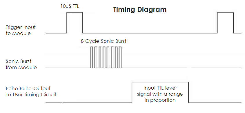

Das Zeitdiagramm ist unten dargestellt.
Sie müssen lediglich einen kurzen 10us-Impuls für den Trigger-Eingang bereitstellen, um die Entfernungsmessung zu starten, und dann sendet das Modul eine 8-Zyklen-Ultraschallburst mit 40 kHz aus und erhebt sein Echo. Sie können die Entfernung über das Zeitintervall zwischen dem Senden des Trigger-Signals und dem Empfangen des Echo-Signals berechnen.
Formel: us / 58 = Zentimeter oder us / 148 = Inch; oder: Entfernung = hohe Signalzeit * Geschwindigkeit (340M/s) / 2; es wird empfohlen, einen Messzyklus von über 60ms zu verwenden, um Signalüberschneidungen zwischen Trigger-Signal und dem Echo-Signal zu verhindern.
