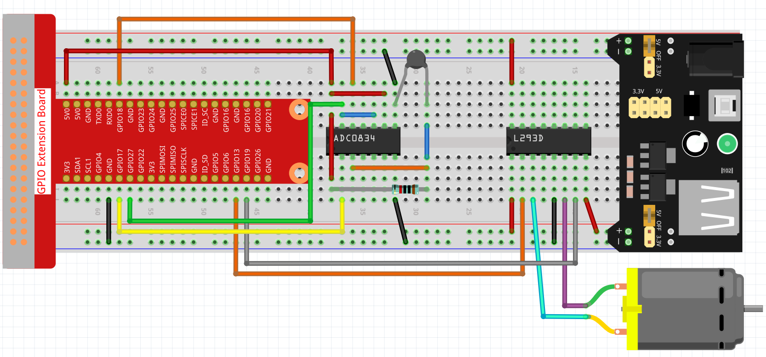

1. Conexión
../../_images/wiring_blynk_motor.png
