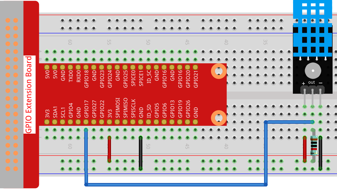

1. Cableado
../../_images/wiring_blynk_temp.png

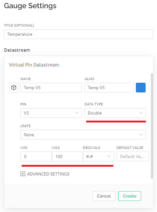

  3. Crea un Datastream para el widget de Medidor (utilicé V5). Se utilizará para mostrar la temperatura. Configura DATA TYPE en Double, DECIMALS en #. # (dos decimales válidos).
    ../../_images/sp220914_182300.png

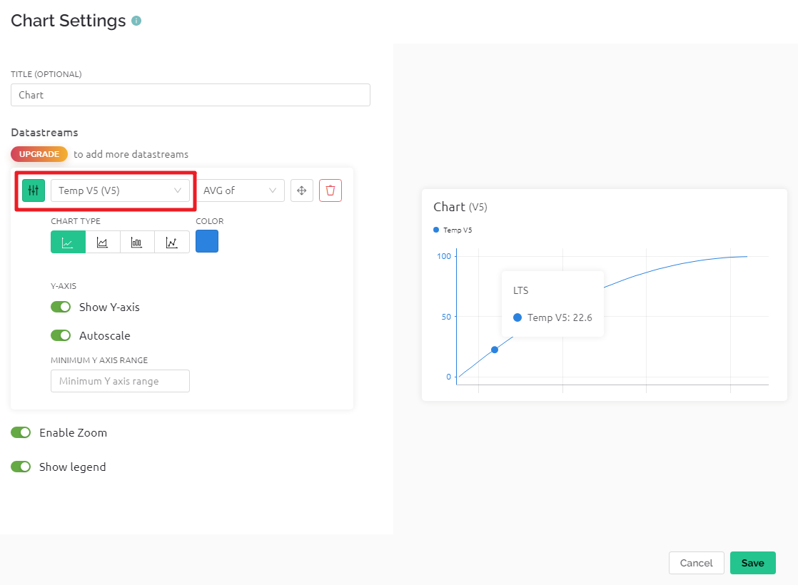

  4. Agrega el Datastream V5 que acabas de crear al widget de Gráfico.
    ../../_images/sp220914_183039.png

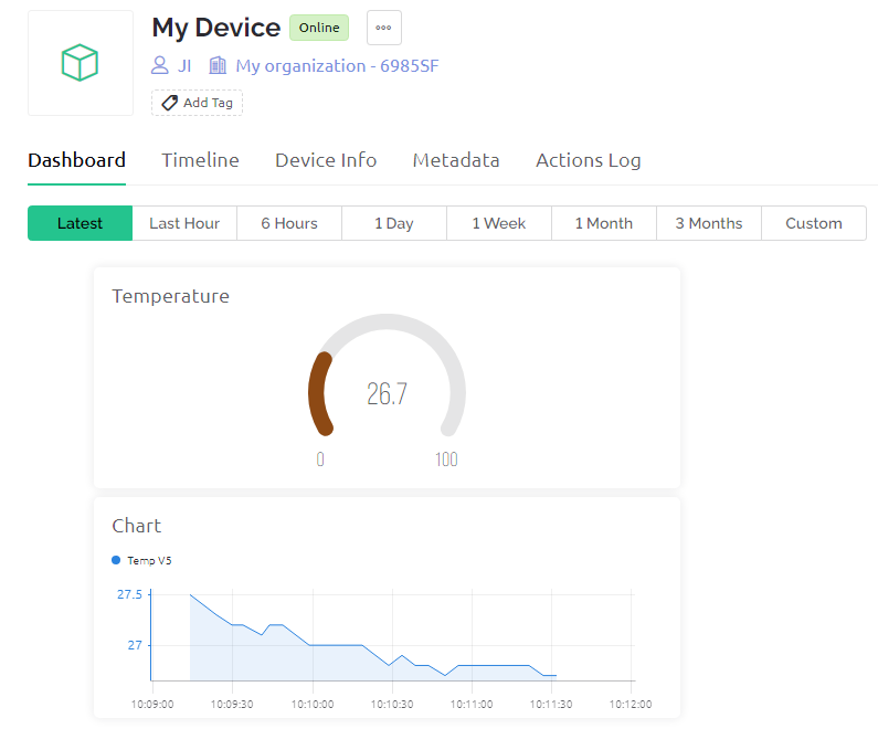

  1. Ve a Blynk. Ahora puedes ver la temperatura y el gráfico de línea de cambio de temperatura en el Tablero.
    ../../_images/sp220915_101137.png
