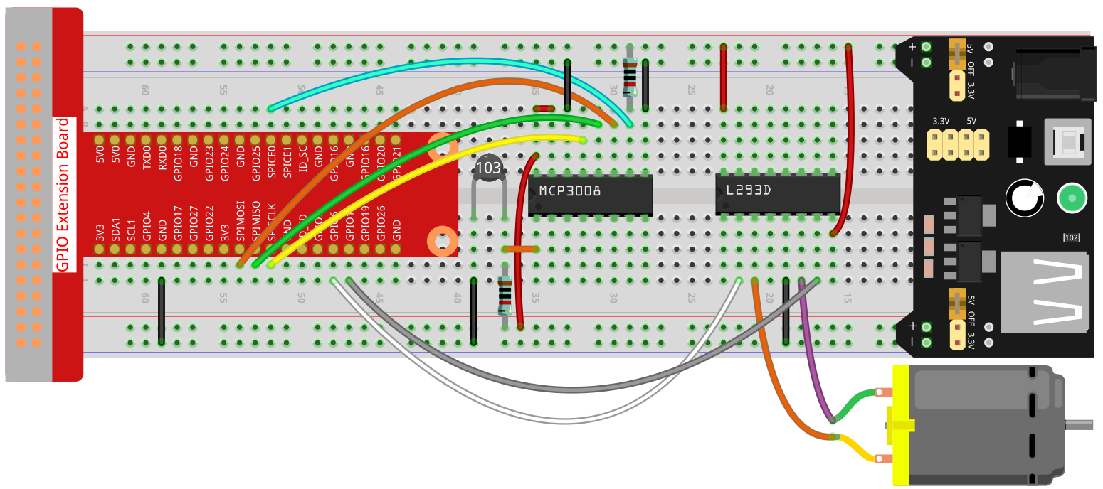

1. Cableado
../../_images/3.1.4_smart_fan_iot.png

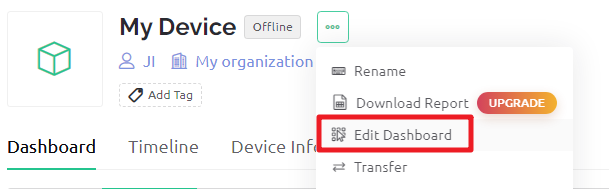

  1. Haz clic en el icono del menú en la esquina superior derecha y selecciona Editar Dashboard.

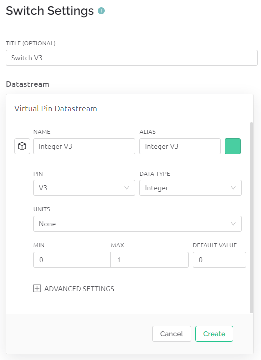

  3. Crea un flujo de datos (Datastream) (usé V3) para el widget Switch. Este se usará para encender el motor.
    ../../_images/sp220914_155911.png

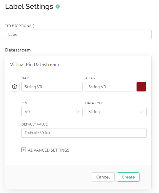

  4. Crea un flujo de datos (Datastream) para el widget Label (usé V0). Este se usará para mostrar la temperatura. Configura DATA TYPE en String.
    ../../_images/sp220914_175616.png
