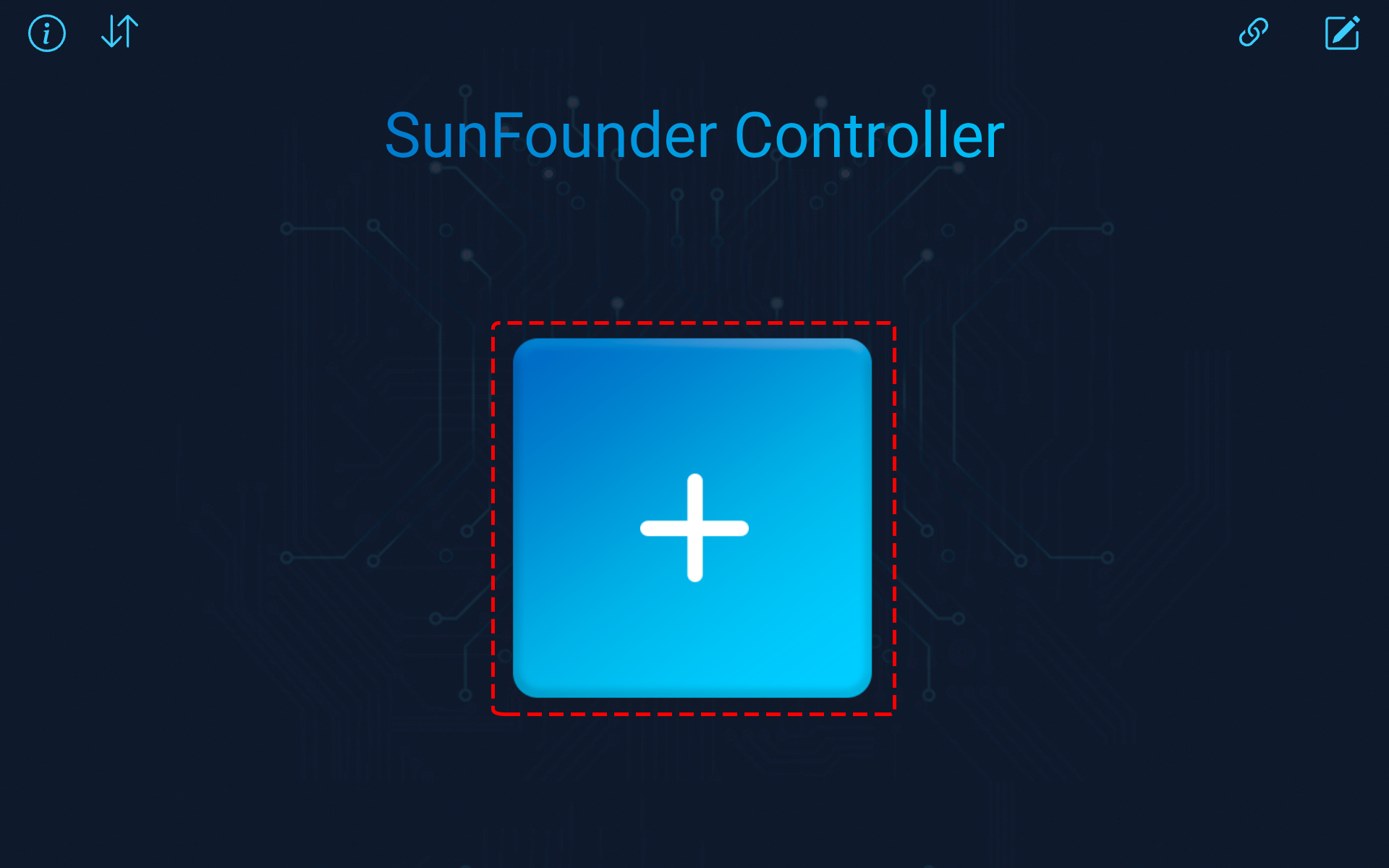

    • 打开 Sunfounder Controller APP。点击 + 图标添加一个控制器。

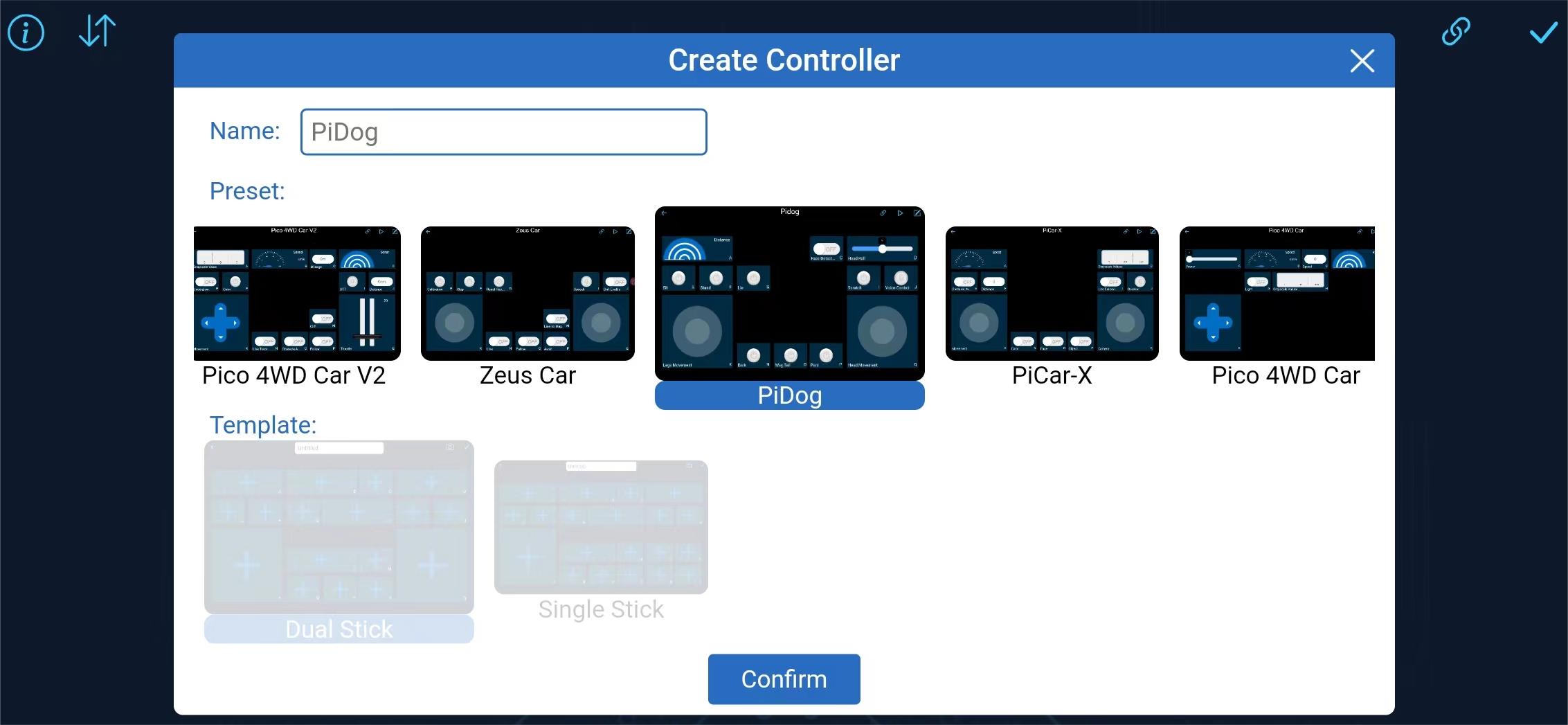

    • 某些产品提供了预设控制器,这里我们选择 PiDog。为其命名,或直接点击 Confirm

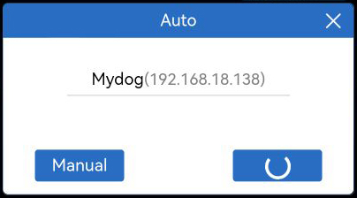

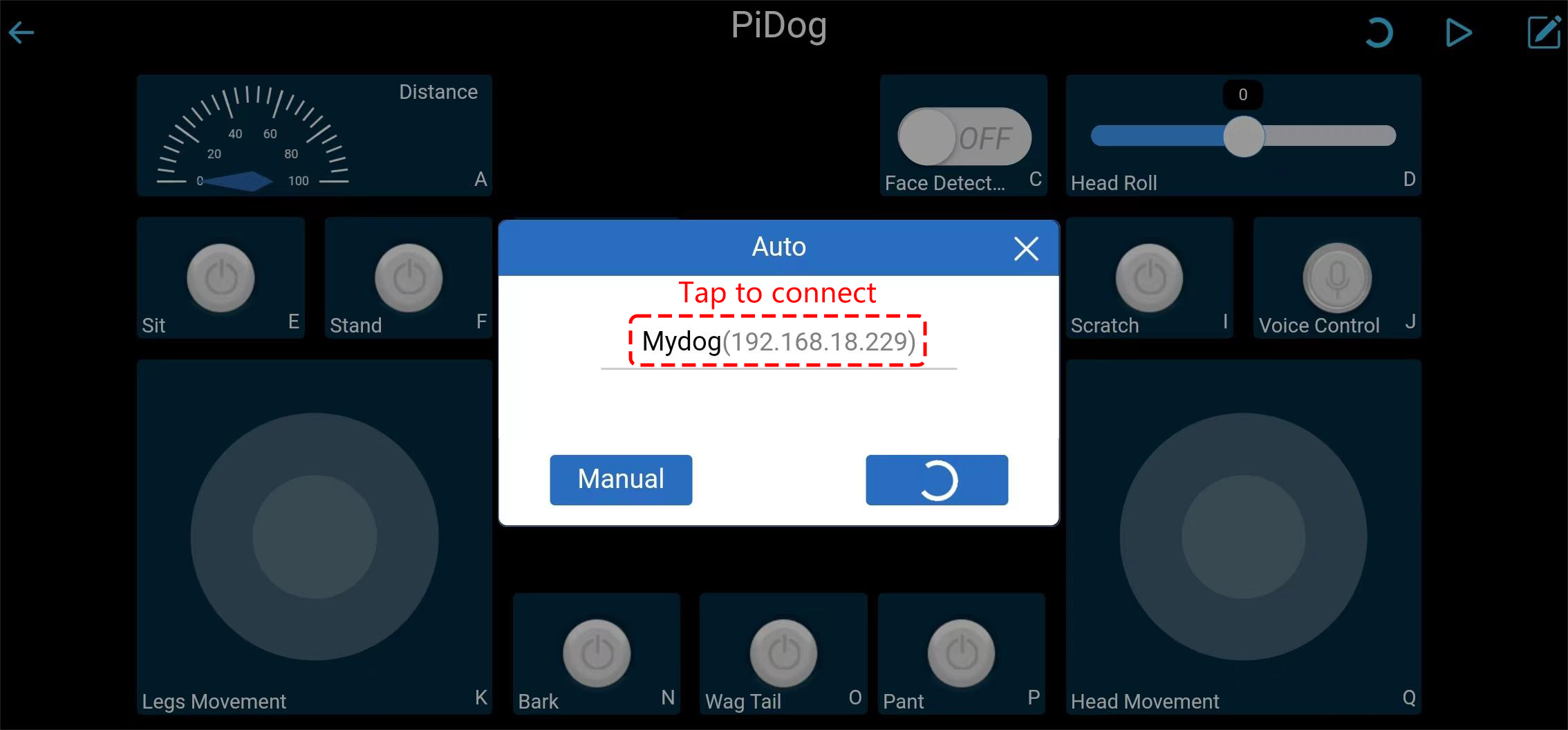

    • 进入后,APP 将自动搜索 Mydog。稍等片刻,您将看到 “Connected Successfully” 的提示。
      ../_images/app_auto_connect.jpg
      备注
      • 您也可以手动点击 app_connect 按钮。等待几秒钟,MyDog(IP) 将出现,点击它进行连接。
      ../_images/sc_mydog.jpg

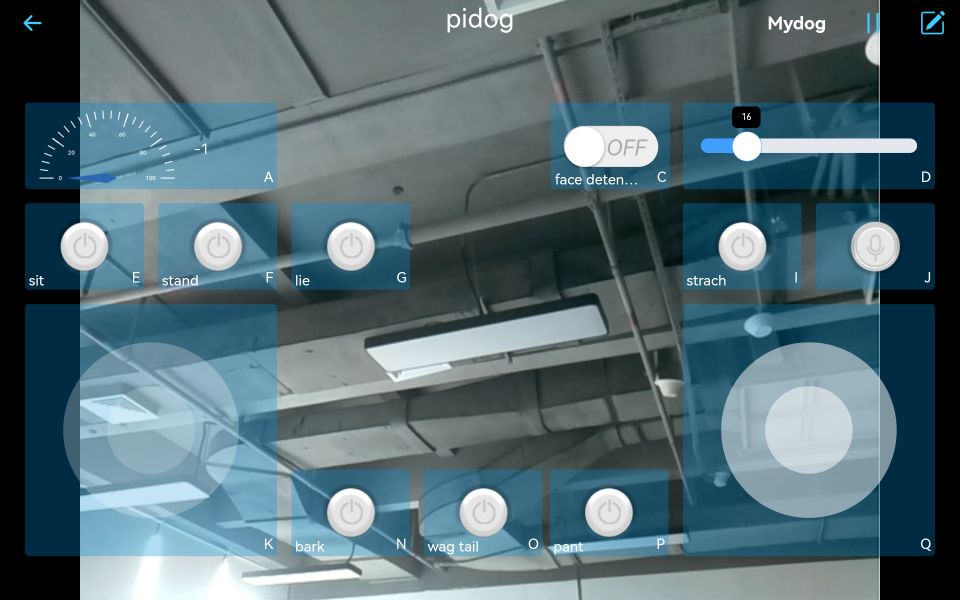

  5. 运行控制器。
    • 当出现 “Connected Successfully” 提示时,点击右上角的 ▶ 按钮。
    • 摄像头拍摄的画面将显示在 APP 上,现在您可以使用这些控件来操控您的 PiDog 了。
    ../_images/sc_run.jpg
以下是各个控件的功能。
  • A: Detect the obstacle distance, that is, the reading of the ultrasonic module.
  • C: Turn on/off face detection.
  • D: Control PiDog’s head tilt angle (tilt head).
  • E: Sit.
  • F: Stand.
  • G: Lie.
  • I: Scratch PiDog’s head.
  • N: Bark.
  • O: Wag tail.
  • P: Pant.
  • K: Control PiDog’s movement (forward, backward, left and right).
  • Q: Controls the orientation of PiDog’s head.
  • J: Switch to voice control mode. It supports the following voice commands:
    • forward
    • backward
    • turn left
    • turn right
    • trot
    • stop
    • lie down
    • stand up
    • sit
    • bark
    • bark harder
    • pant
    • wag tail
    • shake head
    • stretch
    • doze off
    • push-up
    • howling
    • twist body
    • scratch
    • handshake
    • high five

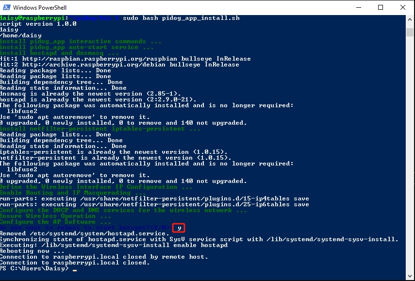

开机自动启动 PiDog
为了避免每次手动运行 12_app_control.py 脚本,您可以配置 PiDog 在开机时自动启动该脚本:
如何设置?
  1. 执行以下命令来安装和配置 pidog_app 应用程序:
    cd ~/pidog/bin
    sudo bash pidog_app_install.sh
  2. 当提示时,输入 y 以重启 PiDog。
    ../_images/auto_start.png
  3. 重启后,PiDog 将自动启动控制脚本。然后您可以 使用 APP 控制 PiDog
