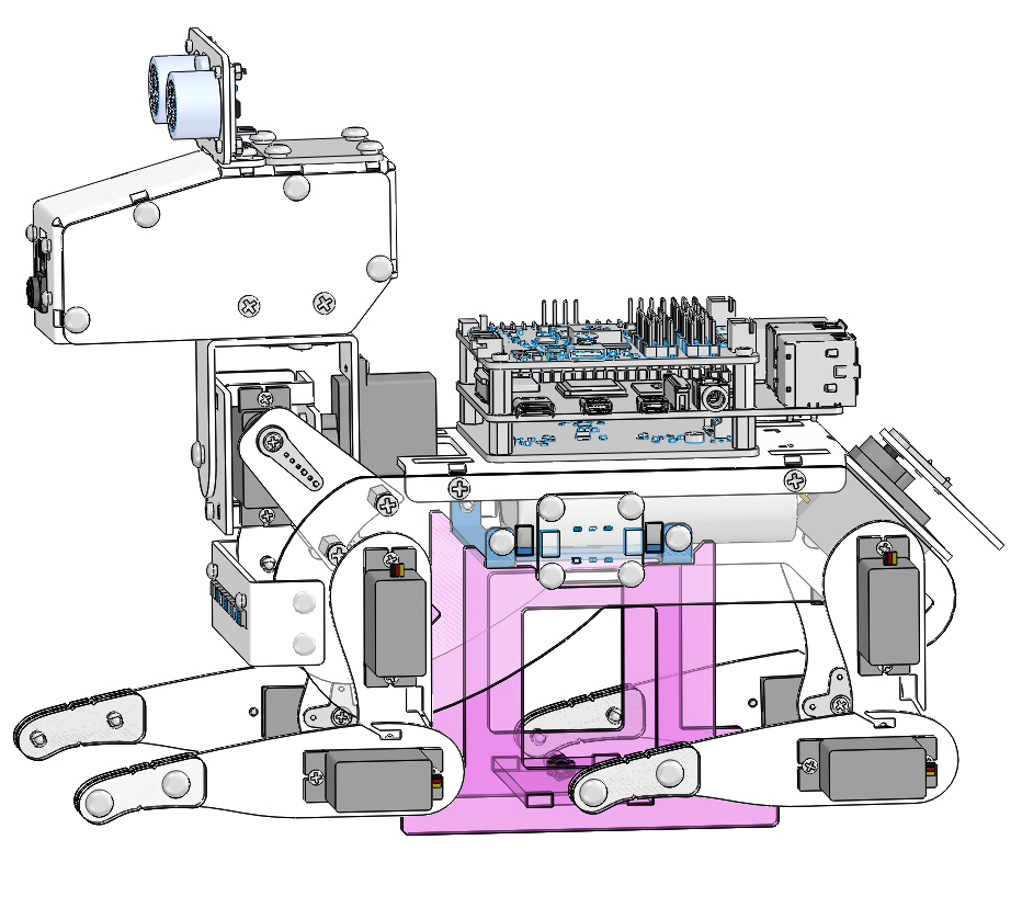

  1. 将 PiDog 放置在平坦的平台上。
    ../_images/place-pidog.JPG

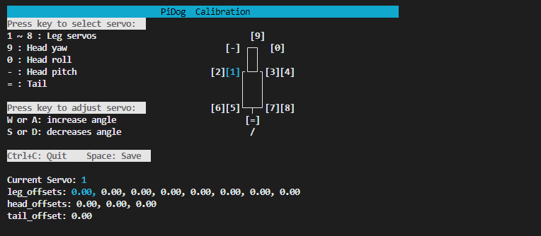

  2. 进入 PiDog 示例代码目录,运行 0_calibration.py 脚本。
    cd ~/pidog/examples
    sudo python3 0_calibration.py
  3. 运行脚本后,终端将出现一个交互界面。选择你拥有的校准尺类型: 选项 1 对应 90°,选项 2 对应 60°。
    ../_images/CALI.slt.1.png
  4. 做出选择后,将出现以下校准界面:
    ../_images/CALI.slt.2.png

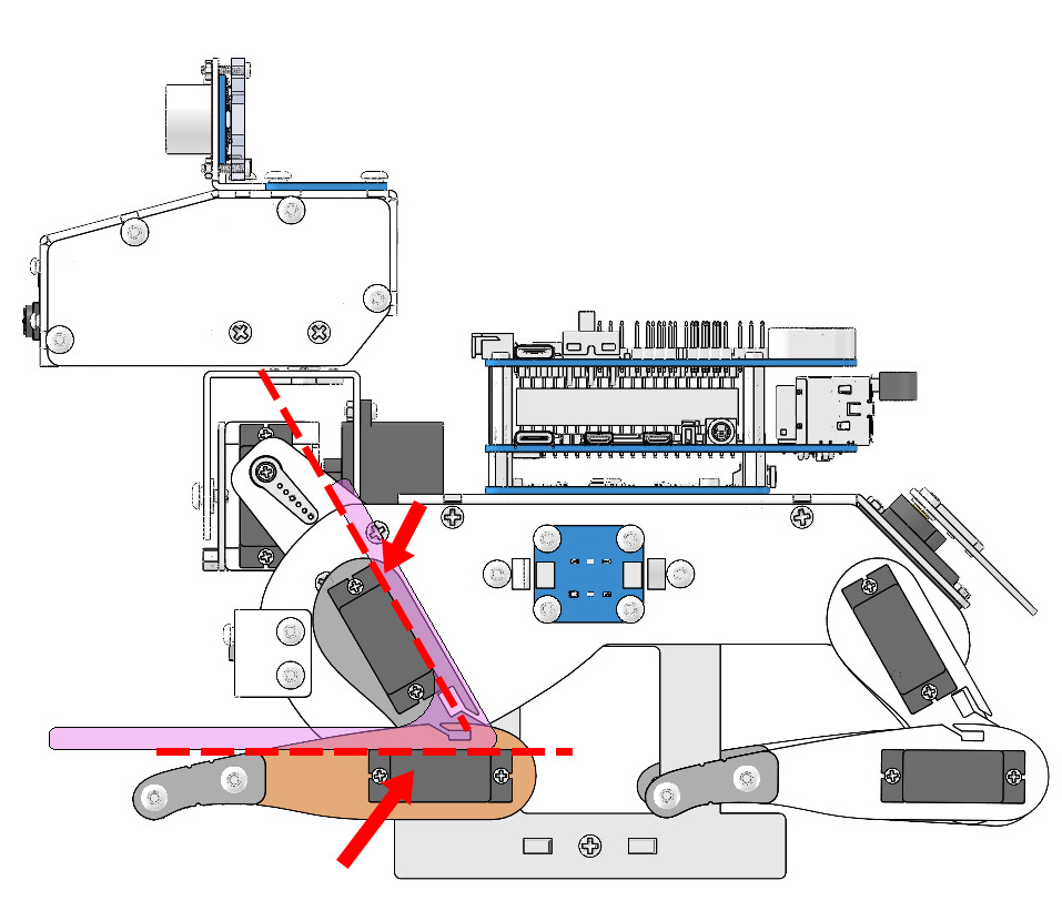

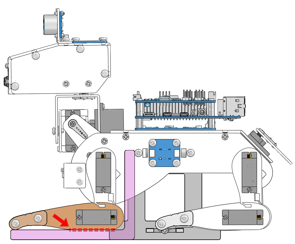

如果你使用的是 60° 校准尺
  1. 如图所示放置**校准尺(亚克力 C 形板)**,长边置于水平面上。在终端中按 1,然后使用 ws 键调整对齐。
    ../_images/CALI.60.1.JPG
  2. 按下图所示重新放置**校准尺**。在终端中按 2,然后使用 ws 键微调对齐。
    ../_images/CALI.60.2.JPG
  3. 对舵机 3 至 8 重复校准过程,确保 PiDog 的四条腿均正确校准。

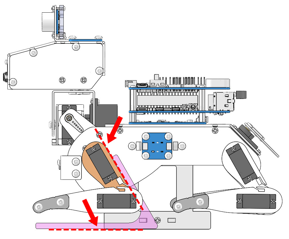

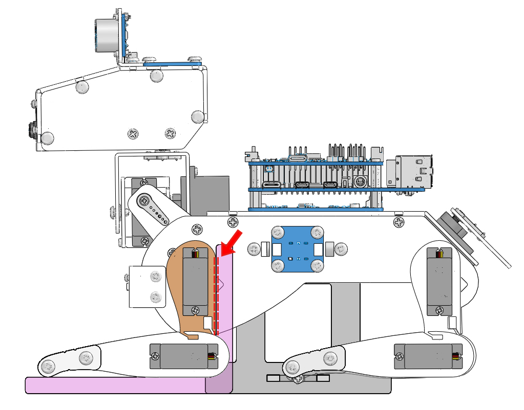

如果你使用的是 90° 校准尺
  1. 如图所示放置**校准尺(亚克力 C 形板)**。在终端中按 1,然后使用 ws 键将其边缘与图示对齐。
    ../_images/CALI-1.2.png
  2. 如图所示重新放置**校准尺(亚克力 C 形板)**。在终端中按 2,然后再次使用 ws 键进行调整。
    ../_images/CALI-2.2.png
  3. 对舵机 3 至 8 重复校准步骤,确保 PiDog 的四条腿均正确校准。
