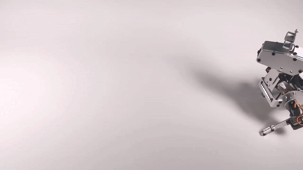

在本项目中,PiDog 将展现一个生动的行为——巡逻。
PiDog 会向前行走,当遇到障碍物时会停止并发出吠叫声。
../_images/py_3.gif
运行代码
cd ~/pidog/examples
sudo python3 3_patrol.py
运行此示例后,PiDog 会摇尾巴、左右张望并向前移动。
