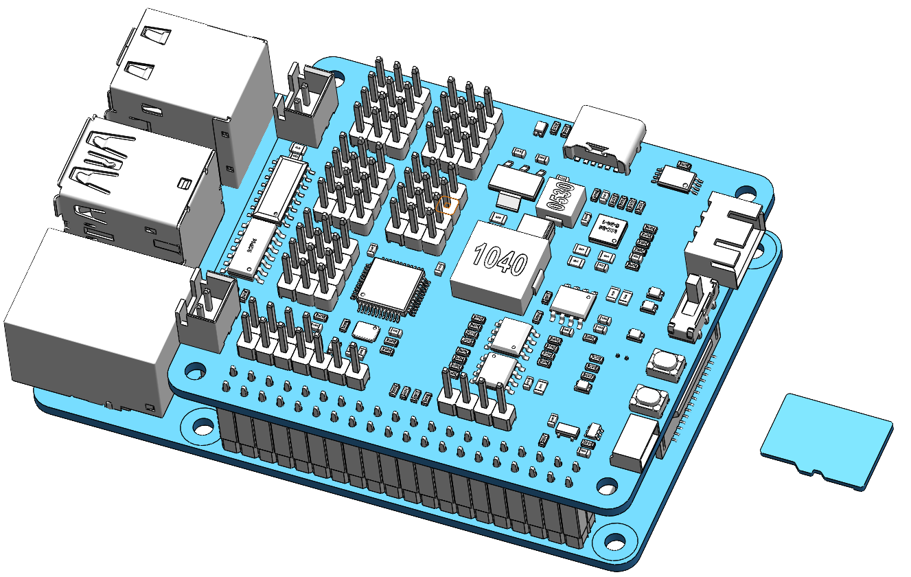

  1. 首先,将 Install EzBlock OS (EzBlock 官方教程)烧录到 Micro SD 卡上。安装完成后,将其插入 Raspberry Pi。
    备注
    安装完成后,请返回本页面继续操作。
    ../_images/insert_sd_card.png

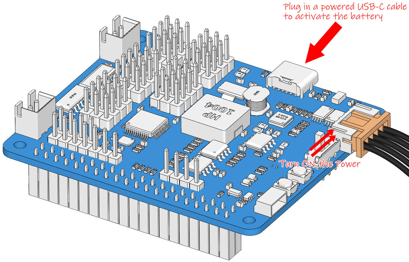

  3. 按照装配说明书操作,先插入电池线并将电源开关拨到 ON,再插入一根已供电的 USB-C 线激活电池。等待 1~2 分钟,会听到提示音,表示 Raspberry Pi 启动成功。

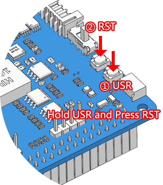

  5. 长按 USR 键,然后按下 RST 键,系统将执行舵机归零脚本。 当你看到舵机臂转动到某个位置(此位置即为 0°,它是随机的,可能不是竖直或水平),说明程序已运行完成。
    备注
    该步骤只需执行一次;之后只需插入其他舵机线,它们会自动归零。
    ../_images/Z_P11_BT.png
