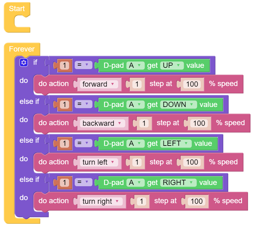

  • 你可以根据下图编写程序,详细操作请参考教程:How to Create a New Project?
  • 或者在 EzBlock Studio 的 Examples 页面找到同名示例代码,直接点击 RunEdit 运行或修改。

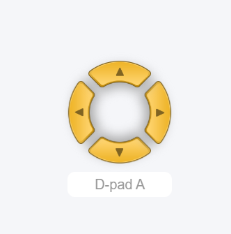

切换到远程控制界面后,你将看到如下组件。
../_images/remote_B.png
程序运行后,你可以通过 D-Pad 激活并控制 PiCrawler。

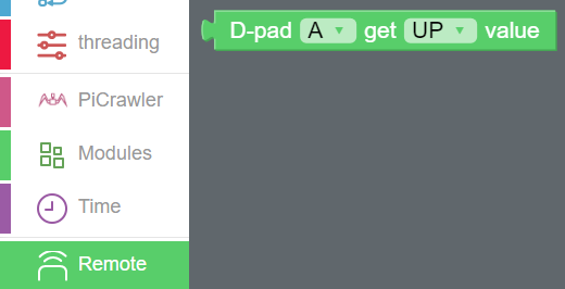

当你在远程控制界面拖出组件后,编程界面的模块分类栏中会新增一个名为 Remote 的类别。
这里我们添加了 D-Pad 控件,因此会出现 D-Pad get value 模块。

我们使用了一个 if 模块(可在左侧 Logic 分类中找到),使得当 D-Pad 的 UP 按键被按下时,PiCrawler 执行一次前进动作。

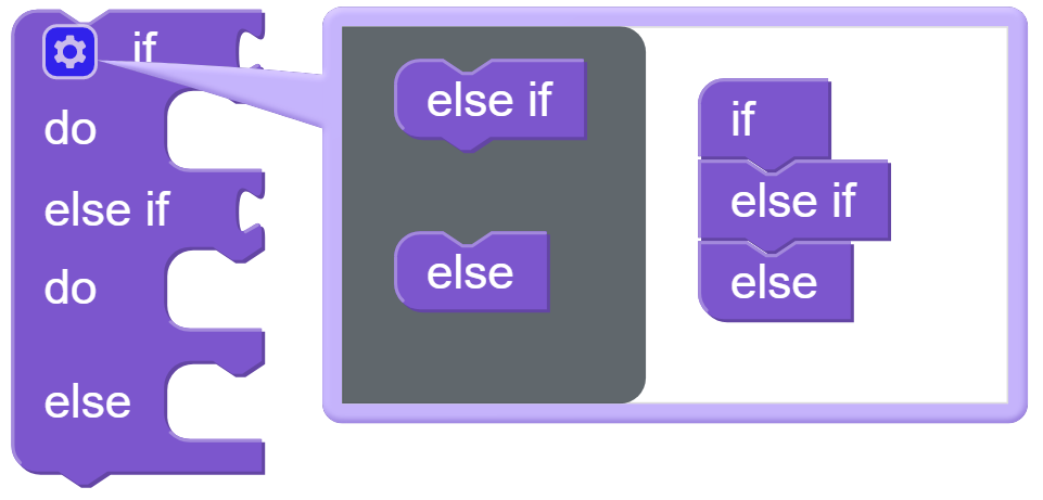

你可以点击模块左上角的齿轮图标,修改 if 模块的结构,从而实现多条件分支判断。
../_images/sp210927_183237.png
if 模块通常与 = 模块搭配使用。通过下拉菜单, = 模块可以修改为 >< 等条件,请根据需要灵活使用。
