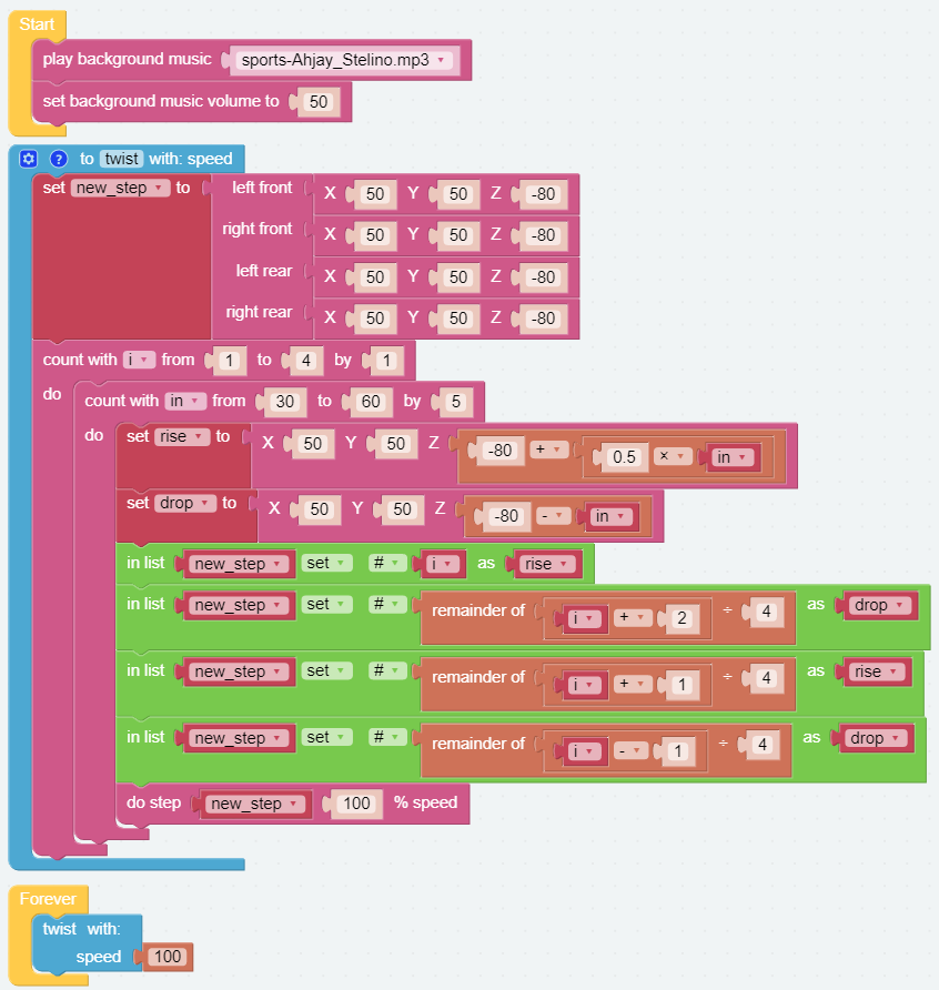

  • 你可以根据下图编写程序,详细操作请参考教程:How to Create a New Project?
  • 或者在 EzBlock Studio 的 Examples 页面找到同名示例代码,直接点击 RunEdit 运行或修改。
../_images/twist.png
工作原理
这里通过两层 for 循环,让 new_step 数组产生连续且有规律的变化,同时由 do step 执行相应的姿态,从而形成连贯的动作。

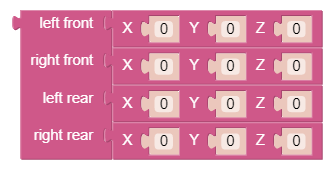

需要特别注意的是这个坐标矩阵模块:
../_images/sp210928_154257.png
它本质上是一个二维数组,可以通过 List 分类中的模块进行处理。其结构为 [[right front],[left front],[left rear],[right rear]] 。 换句话说,在此示例中: new_step#1 对应右前腿; new_step#2 对应左前腿; new_step#3 对应左后腿; new_step#4 对应右后腿。
