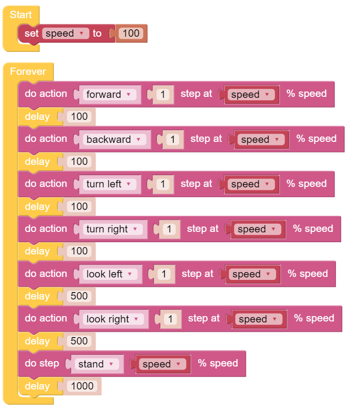

  • 你可以根据下图编写程序,详细操作请参考教程:How to Create a New Project?
  • 或者在 EzBlock Studio 的 Examples 页面找到同名示例代码,直接点击 RunEdit 运行或修改。
../_images/move.png
点击屏幕右下角的 Upload & Run 按钮后,PiCrawler 将依次执行 “forward” 和 “backward” 动作。

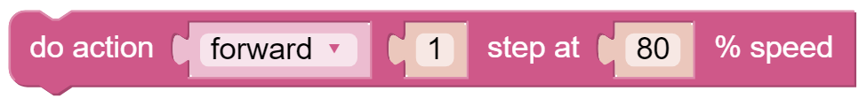

../_images/sp210927_165133.png
do action 模块让 PiCrawler 执行基础动作。 你可以修改第一个槽位的选项,例如选择“Turn Left”“Back”等。 第二个槽位用于设置该动作执行的次数,只能填写大于 0 的整数。 第三个槽位用于设置动作的速度,只能填写 0~100 之间的整数。

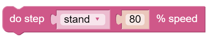

../_images/sp210927_170717.png
do stepdo action 类似,但它不是动作,而是静态姿态,例如 “stand” “sit”。
