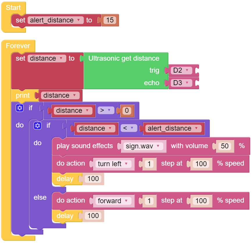

  • 你可以按照下图编写程序,详细操作请参考教程:How to Create a New Project?
  • 或者在 EzBlock Studio 的 Examples 页面找到同名示例代码,直接点击 RunEdit 运行或修改。
../_images/avoid.png

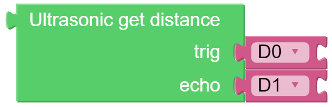

你可以在 Module 分类中找到以下模块,用于实现距离检测:
../_images/sp210928_103046.png
需要注意的是,模块的两个引脚必须与实际接线对应,即 trig-D2,echo-D3。
以下是主程序逻辑:
  • 读取超声波模块检测到的 distance ,并过滤掉小于 0 的数值(当超声波模块距离障碍物过远或无法正确读取数据时,会出现 distance<0 的情况)。
  • distance 小于 alert_distance``(预设阈值,这里设为 10)时,播放音效 ``sign.wav ,PiCrawler 执行 turn left
  • distance 大于 alert_distance 时,PiCrawler 执行 forward
