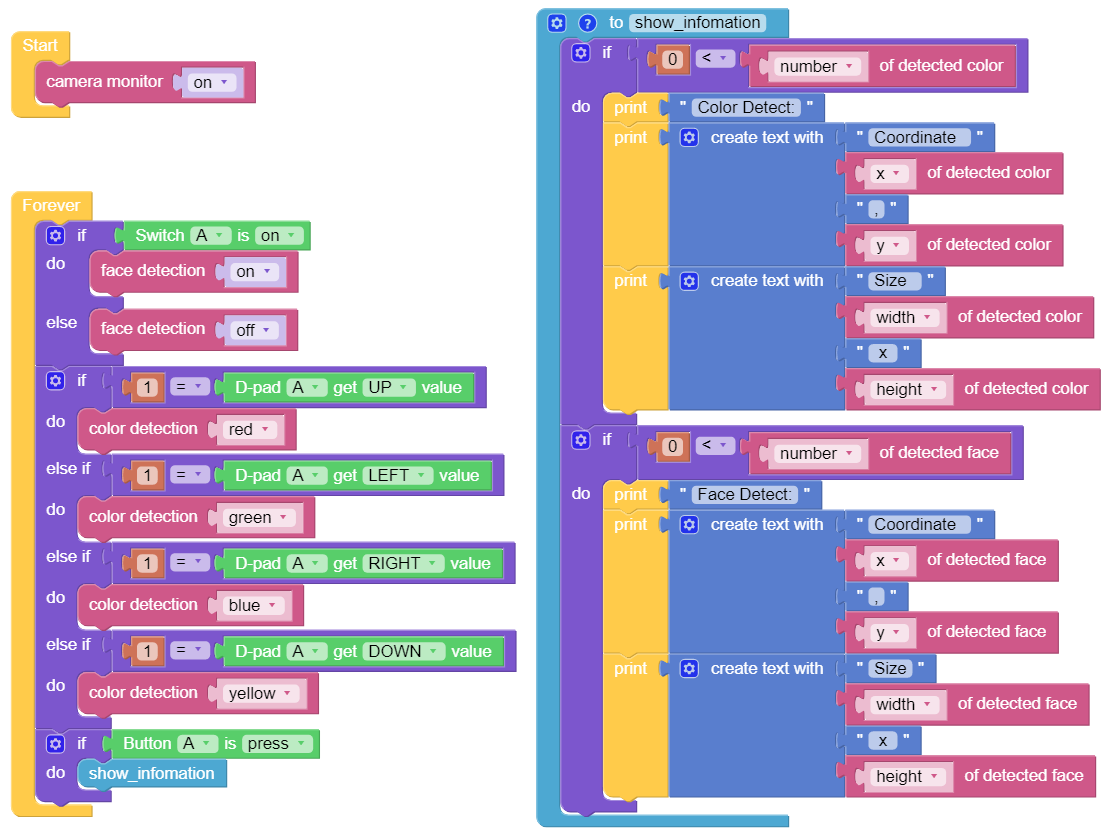

  • 你可以根据下图编写程序,具体操作请参考教程:How to Create a New Project?
  • 或者在 EzBlock Studio 的 Examples 页面找到同名示例代码,直接点击 RunEdit 运行或修改。

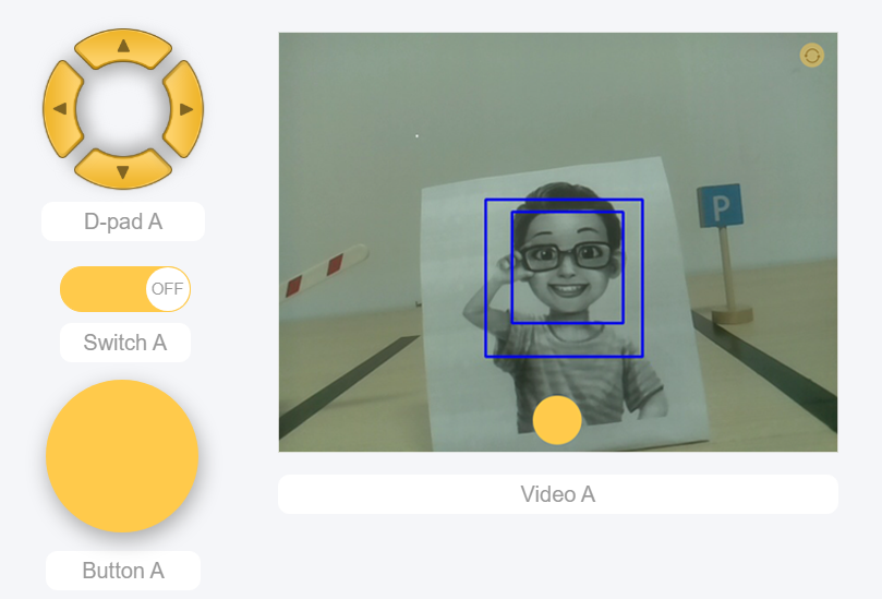

切换到远程控制界面后,你将看到如下组件。
../_images/sp210928_165642.png
程序运行后,你可以通过滑块组件来开启/关闭人脸检测;点击方向键选择检测的颜色;点击按钮则会输出检测结果。

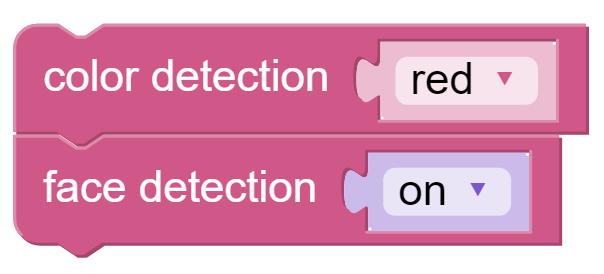

这两个模块用于开启人脸检测/颜色检测功能。

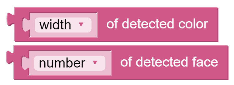

../_images/sp210928_171125.png
这两个模块用于输出信息。检测结果包含五个输出值,分别是:x 坐标值、y 坐标值、宽度、高度以及数量。
