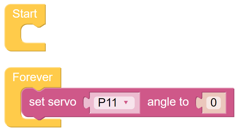

  3. 如果你已经在 Ezblock Studio 中运行过程序,那么 P11 的自定义程序将不可用。你可以参考下图,在 Ezblock Studio 中手动编写程序,将舵机角度设置为 0。
_images/faq_servo.png

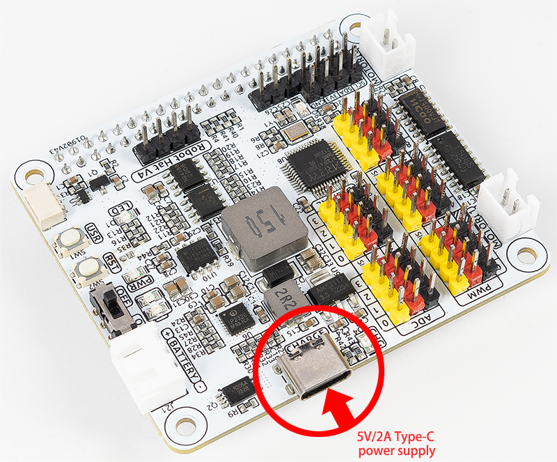

要为电池充电,只需将 5V/2A 的 Type-C 电源适配器连接到 Robot HAT 的电源接口。充电过程中无需打开 Robot HAT 的电源开关。 你也可以在充电时正常使用设备。
_images/robot_hat_pic.png
在充电过程中,充电芯片会将输入电源升压,为电池充电的同时也为 DC-DC 转换器供电,整体充电功率约为 10W。 如果外部负载长时间保持较高功耗,电池可能会辅助供电,这类似于边充电边使用手机。 不过需要注意电池容量,避免在充电和使用同时进行时将电池完全耗尽。
