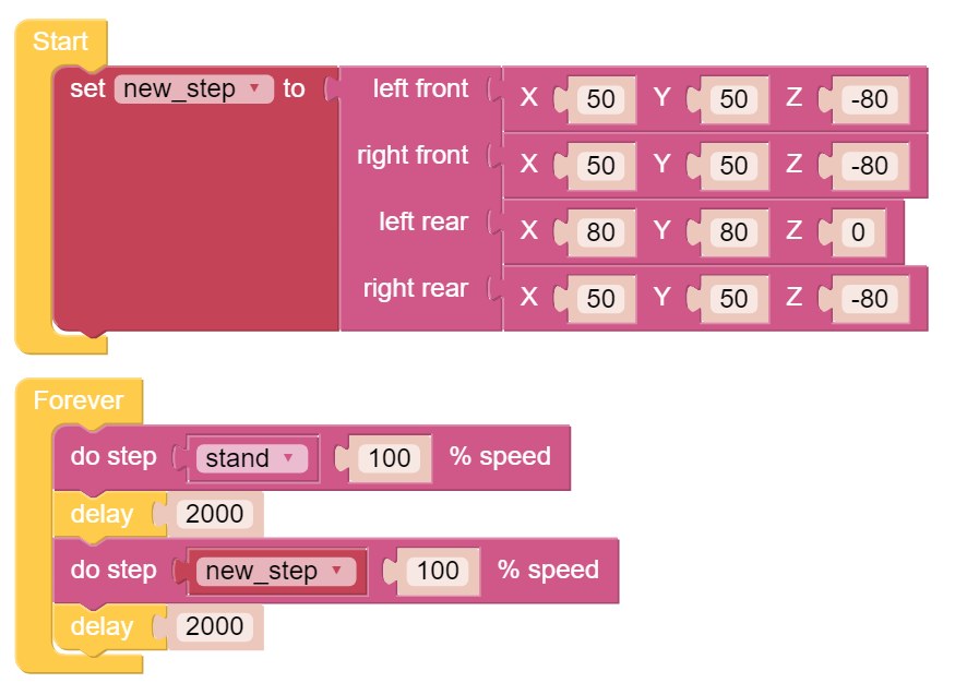

通过编写坐标数组,PiCrawler 可以摆出特定的姿态。这里展示的是抬起右后脚的姿势。

  • 你可以根据下图编写程序,详细操作请参考教程:How to Create a New Project?
  • 或者在 EzBlock Studio 的 Examples 页面找到同名示例代码,直接点击 RunEdit 运行或修改。
../_images/dostep.png

在本代码中,需要特别注意的是 do step
它有两种用法:
  1. 可以直接调用 standsit
  2. 也可以编写包含 4 个坐标值的数组。
