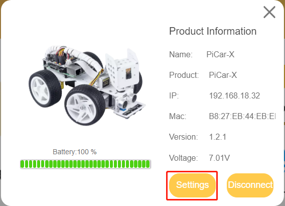

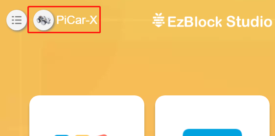

点击左上角的连接图标,打开产品详情页。
../_images/calibrate0.png
点击 Settings 按钮。
../_images/calibrate1.png

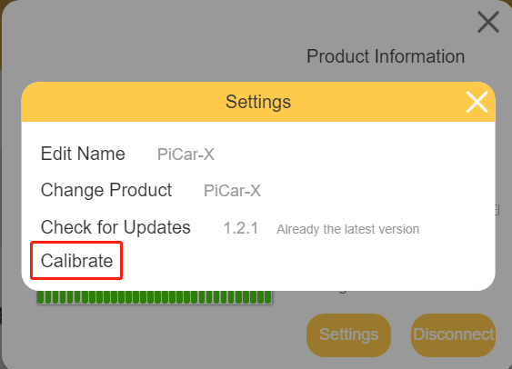

在该页面中,你可以修改产品名称、产品类型、查看应用版本或对机器人进行校准。点击 Calibrate 后即可进入校准页面。
../_images/calibrate2.png

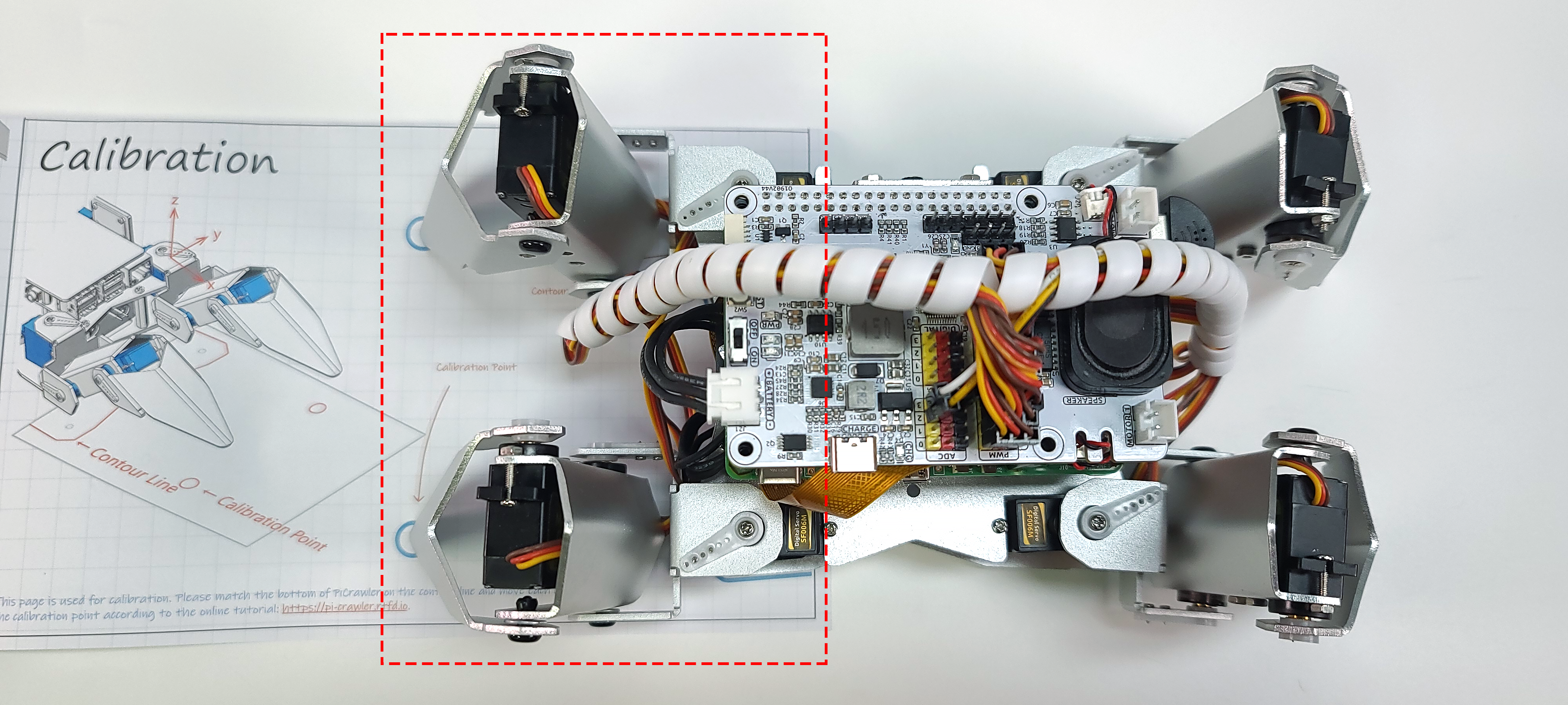

  1. 取出装配说明书,翻到最后一页并平放在桌面上。然后将 PiCrawler 按下图所示方式放置,使其底部与校准图纸上的轮廓对齐。
    ../_images/calibration2.png

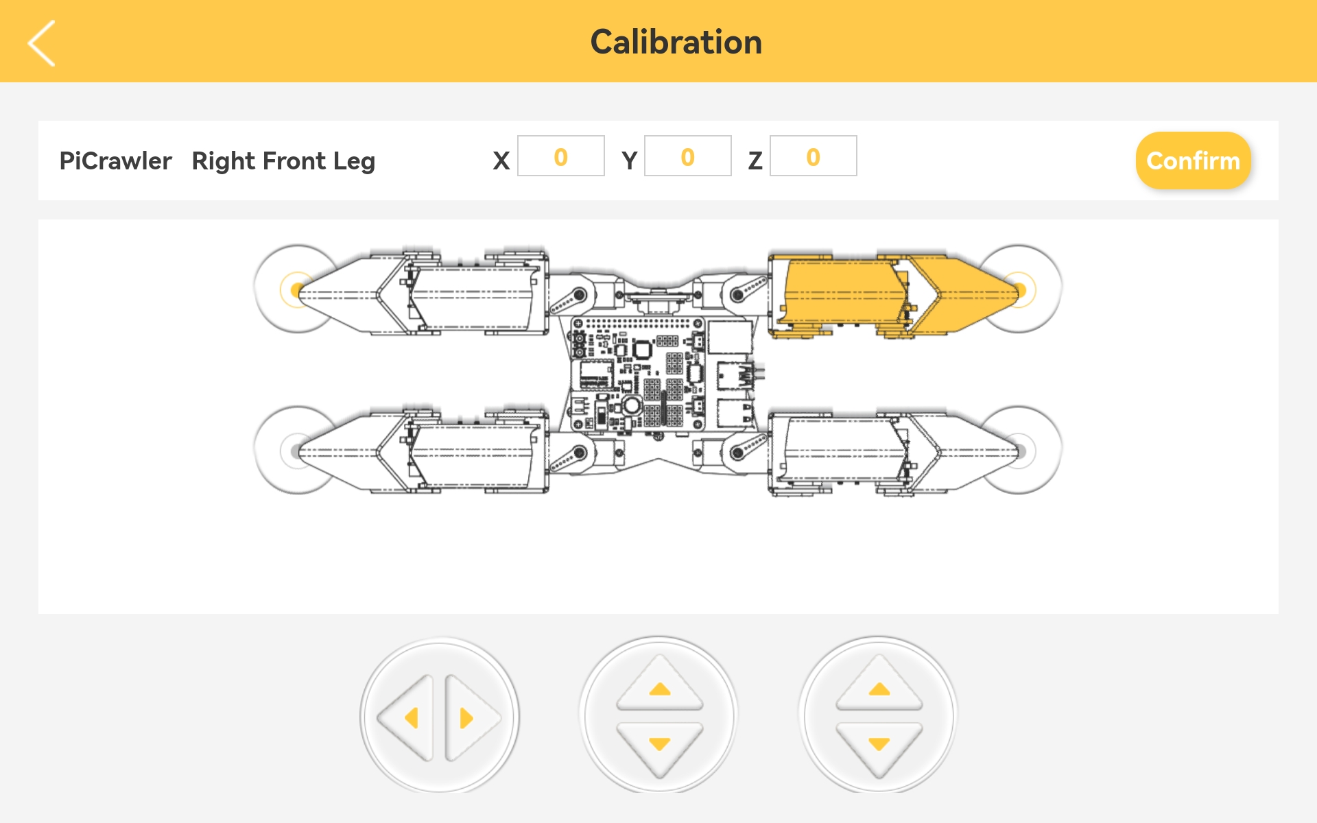

  2. 返回 EzBlock Studio,选择左侧的一只脚,然后依次点击 X、Y、Z 三组按钮,使脚趾缓慢对准校准点。
    • 校准按钮用于微调,需要多次点击才能看到针脚位置的变化。
    • 建议先点击 Z 轴的上升按钮,将脚抬起,再去调整 X 和 Y 轴。
    ../_images/calibration4.jpg

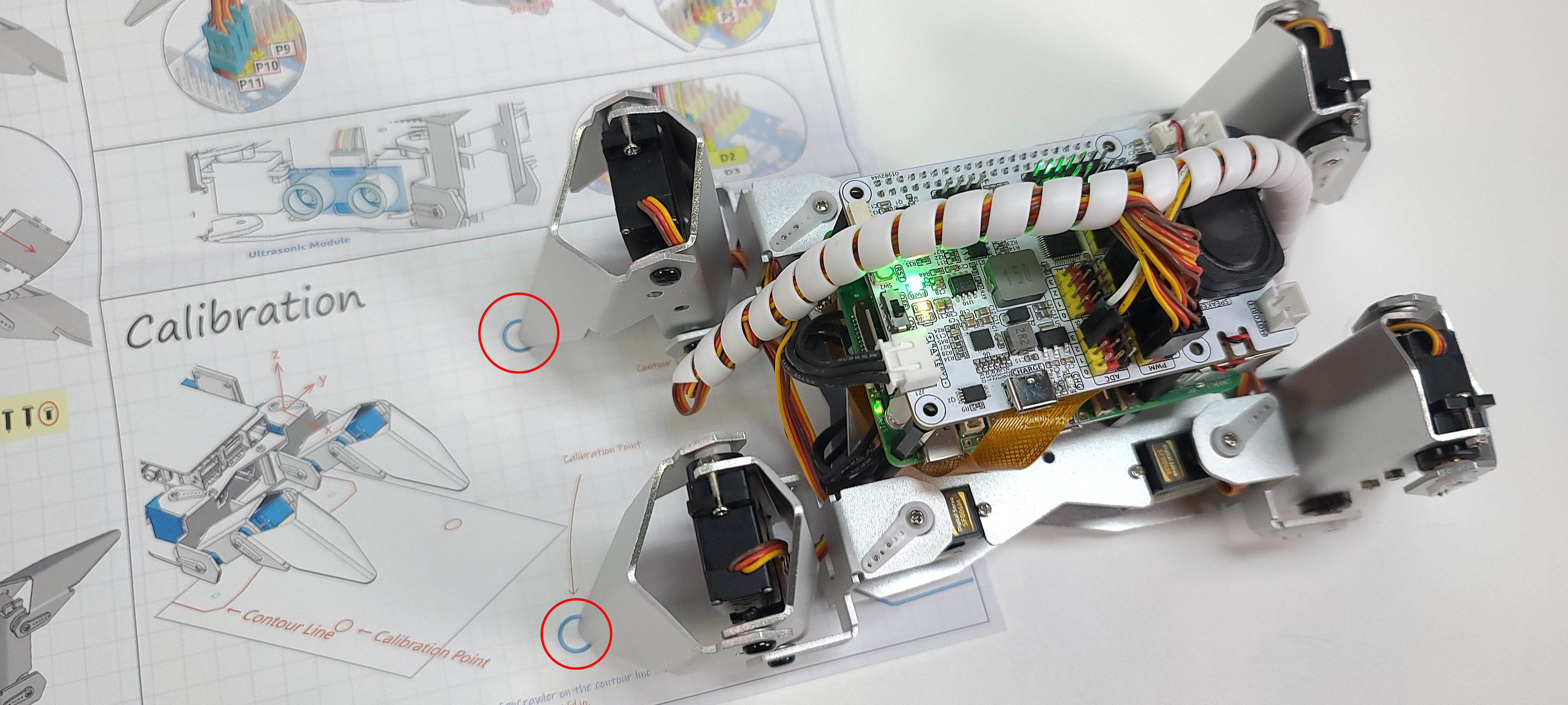

  3. 以相同方式校准左侧的另一只脚。
    ../_images/calibration3.png

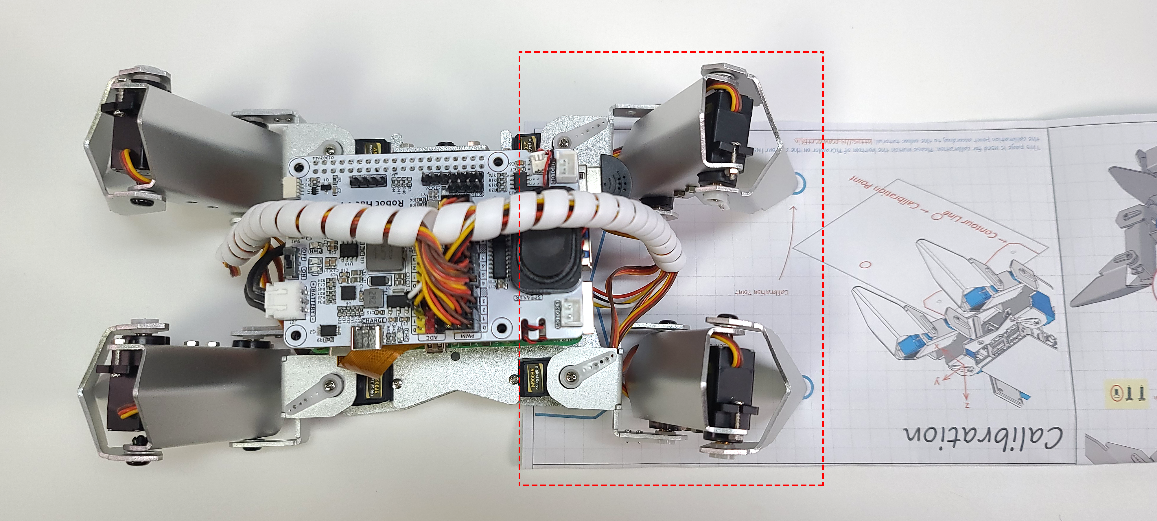

  4. 左侧两只脚校准完成后,将校准纸移至右侧,并按照相同方法完成右侧两只脚的校准。
    ../_images/calibration4.png
