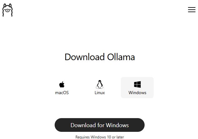

  1. Descarga e instala Ollama desde Ollama Download Page

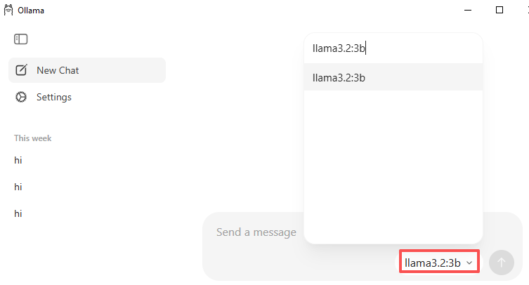

  2. Abre la app de Ollama, ve a Model Selector y usa la barra de búsqueda para encontrar un modelo. Por ejemplo, escribe llama3.2:3b (un modelo pequeño y liviano para comenzar).

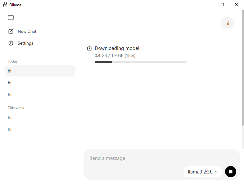

  3. Una vez finalizada la descarga, escribe algo simple como “Hi” en la ventana de chat. Ollama descargará automáticamente el modelo la primera vez que lo uses.

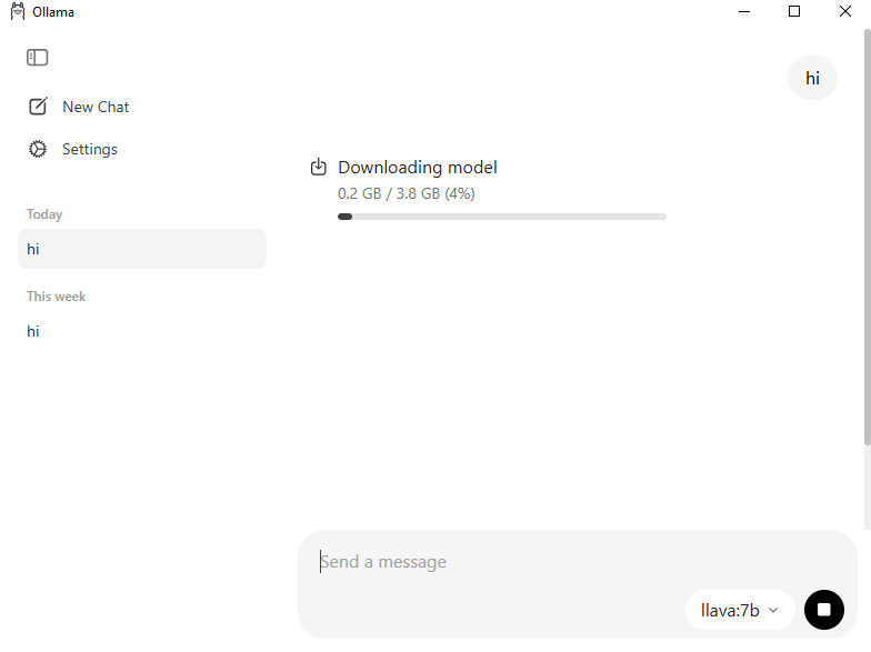

    ../_images/llm_ollama_image_model.png
