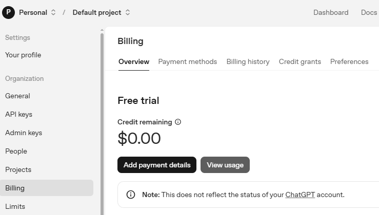

Habilitar facturación y verificar modelos
  1. Antes de usar la clave, ve a la página de Billing en tu cuenta de OpenAI, agrega tus detalles de pago y recarga una pequeña cantidad de créditos.
    ../_images/llm_openai_billing.png

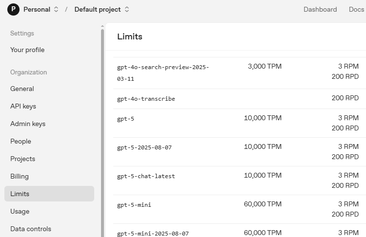

  2. Luego ve a la página de Limits para verificar qué modelos están disponibles para tu cuenta y copia el ID exacto del modelo que usarás en tu código.
    ../_images/llm_openai_models.png

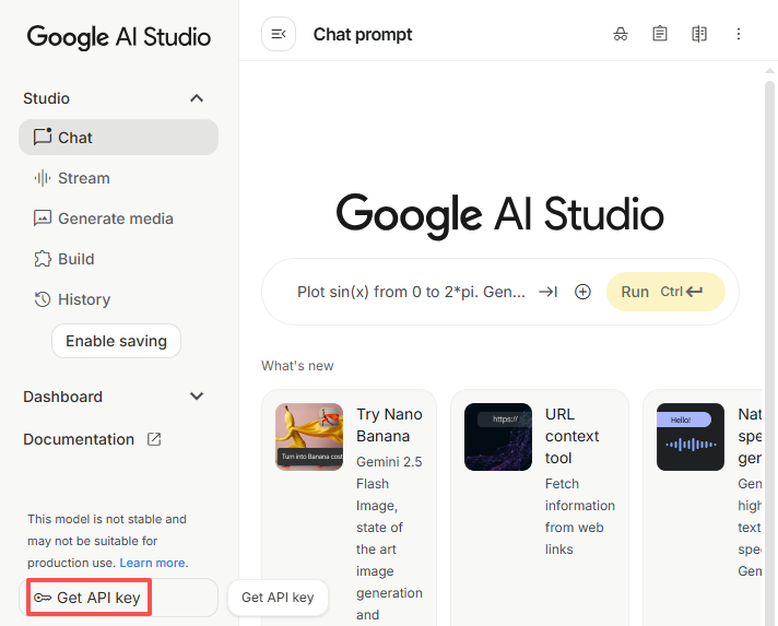

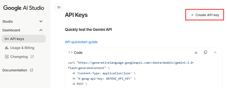

Obtener y guardar tu clave API
  1. Inicia sesión en Google AI Studio, luego ve a la página de API Keys.
    ../_images/llm_gemini_get.png

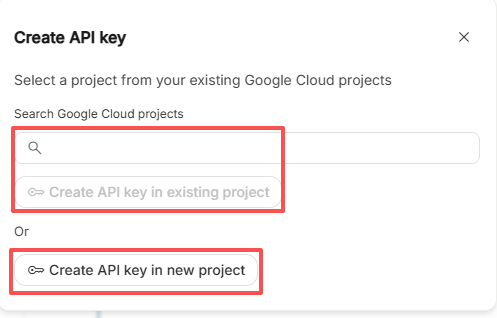

  2. Haz clic en el botón Create API key en la esquina superior derecha.
    ../_images/llm_gemini_create.png
  3. Puedes crear una clave para un proyecto existente o uno nuevo.
    ../_images/llm_gemini_choose.png
  4. Copia la clave API generada.
    ../_images/llm_gemini_copy.png

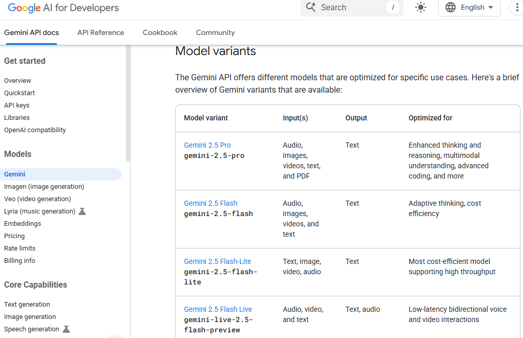

Verificar modelos disponibles
Ve a la página oficial Gemini Models, allí verás la lista de modelos, sus IDs exactos de API y para qué caso de uso está optimizado cada uno.
../_images/llm_gemini_model.png

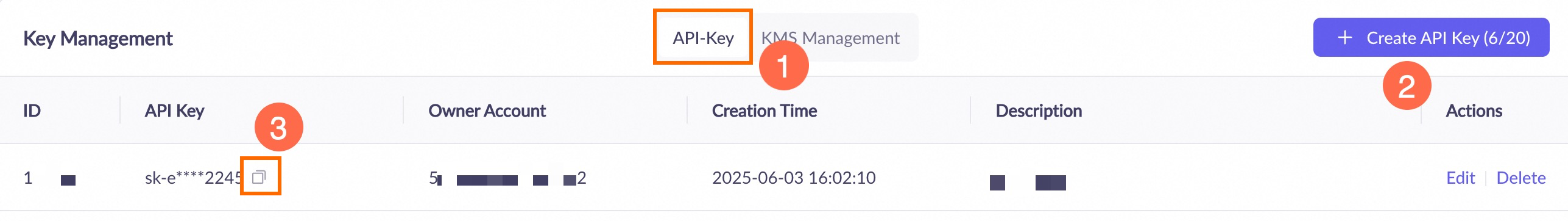

Qwen es una familia de modelos grandes de lenguaje y multimodales proporcionados por Alibaba Cloud. Estos modelos admiten generación de texto, razonamiento y comprensión multimodal (como análisis de imágenes).
Obtener una clave API
Para usar los modelos Qwen, necesitas una clave API. La mayoría de los usuarios internacionales deben usar la consola DashScope International (Model Studio). Los usuarios en China continental pueden usar la consola Bailian (百炼).
  • Para usuarios internacionales
    1. Ve a la página oficial Get API Key en Alibaba Cloud.
    2. Inicia sesión o crea una cuenta en Alibaba Cloud.
    3. Navega a Model Studio (elige región de Singapur o Beijing).
      • Si aparece un mensaje “Activate Now” en la parte superior, haz clic para activar Model Studio y obtener la cuota gratuita (solo Singapur).
      • La activación es gratuita — solo se te cobrará cuando uses toda la cuota gratuita.
      • Si no aparece el mensaje de activación, el servicio ya está activo.
    4. Ve a la página Key Management. En la pestaña API Key, haz clic en Create API Key.
    5. Después de crearla, copia tu clave API y guárdala de forma segura.

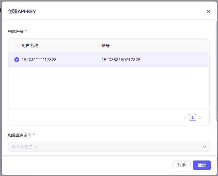

    Si estás en China continental, puedes usar la consola Alibaba Cloud Bailian (百炼):
    1. Inicia sesión en Bailian console (consola Bailian) y completa la verificación de cuenta.

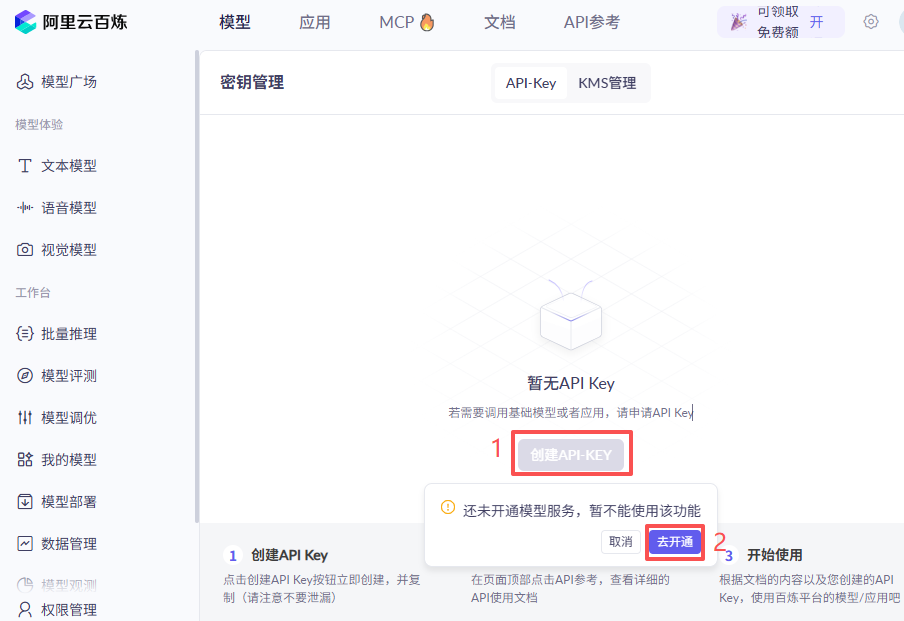

    2. Selecciona Create API Key. Si aparece un aviso de que los servicios de modelo no están activados, haz clic en Activate, acepta los términos y reclama tu cuota gratuita. Después de la activación, el botón Create API Key estará habilitado.
      ../_images/llm_qwen_aliyun_create.png
    3. Haz clic en Create API Key nuevamente, verifica tu cuenta y luego haz clic en Confirm.
      ../_images/llm_qwen_aliyun_confirm.png

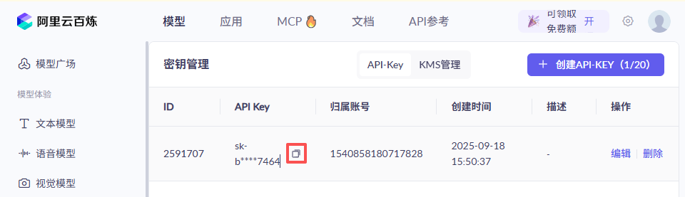

    4. Una vez creada, copia tu clave API.
      ../_images/llm_qwen_aliyun_copy.png

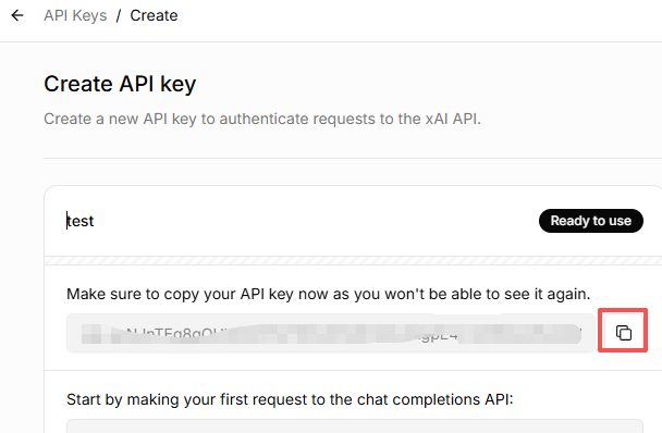

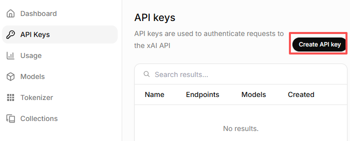

  1. Regístrate para obtener una cuenta aquí: xAI Cloud Console. Agrega algunos créditos a tu cuenta primero — de lo contrario, la API no funcionará.
  2. Ve a la página de API Keys y haz clic en Create API key.
    ../_images/llm_grok_create.png

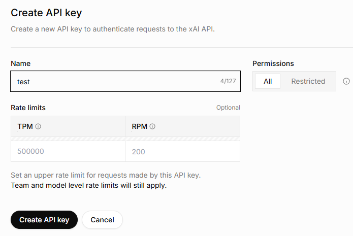

  3. Escribe un nombre para la clave y haz clic en Create API key.
    ../_images/llm_grok_name.png
  4. Copia la clave generada y guárdala en un lugar seguro.
    ../_images/llm_grok_copy.png

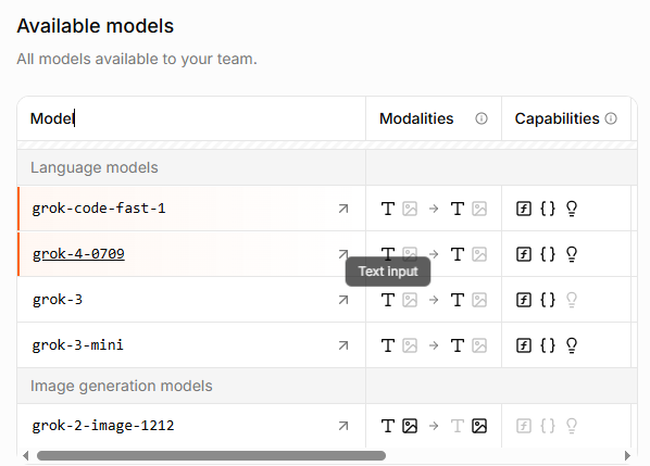

Ve a la página de Models en la consola de xAI. Allí puedes ver todos los modelos disponibles para tu equipo, junto con sus IDs exactos de API — usa estos IDs en tu código.
../_images/llm_grok_model.png

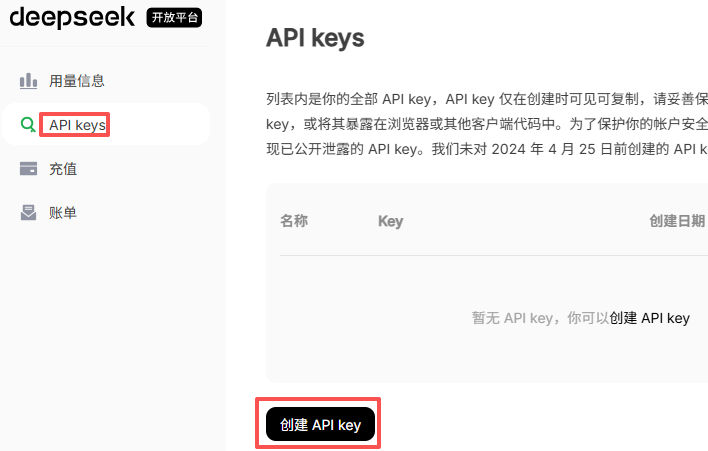

  1. Inicia sesión en Deepseek Platform.
  2. En el menú superior derecho, selecciona API Keys → Create API Key.
    ../_images/llm_deepseek_create.png

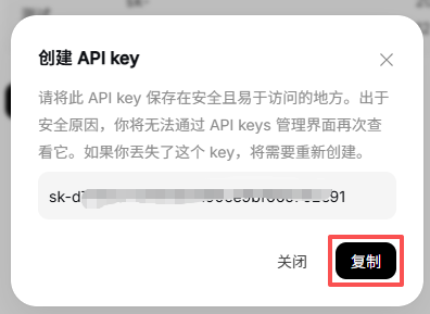

  3. Escribe un nombre, haz clic en Create y luego copia la clave.
    ../_images/llm_deepseek_copy.png

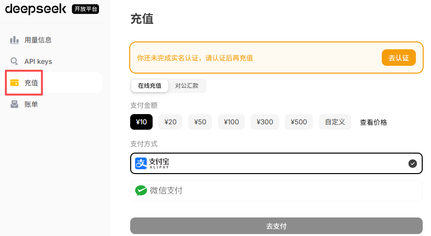

Necesitarás recargar tu cuenta primero. Comienza con una pequeña cantidad (por ejemplo, ¥10 RMB).
../_images/llm_deepseek_chognzhi.png

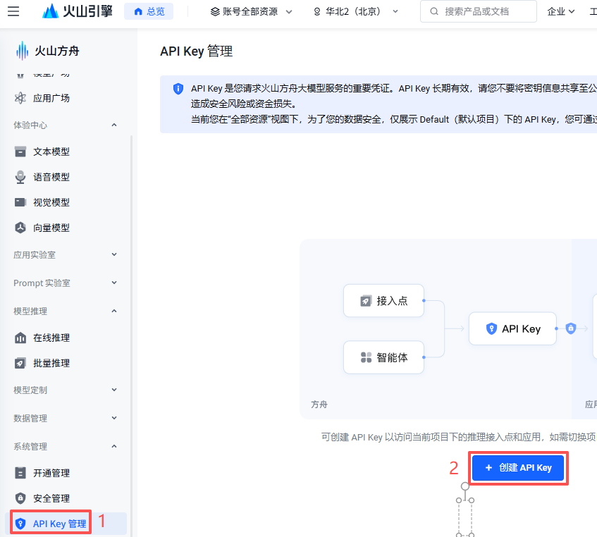

  1. Inicia sesión en Volcengine.

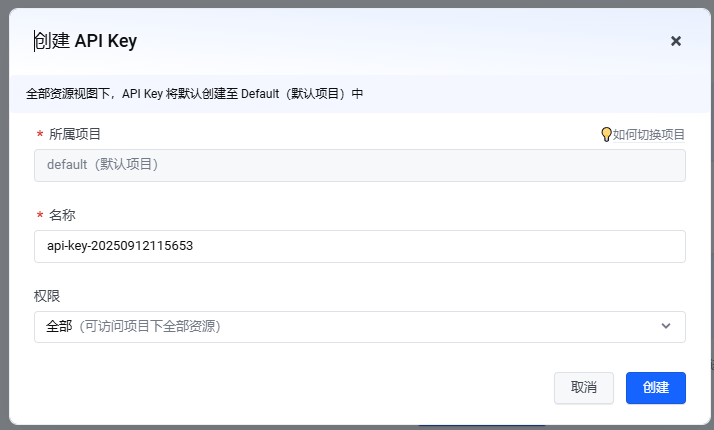

  2. En el menú de la izquierda, desplázate hacia abajo hasta API Key Management → Create API Key.
    ../_images/llm_doubao_create.png
  3. Elige un nombre y haz clic en Create.
    ../_images/llm_doubao_name.png

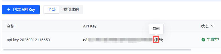

  4. Haz clic en el ícono Show API Key y copia la clave.
    ../_images/llm_doubao_copy.png

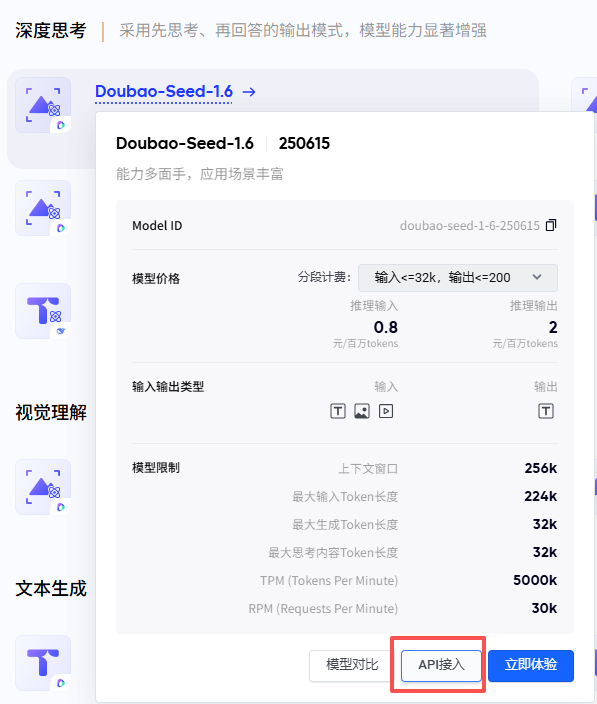

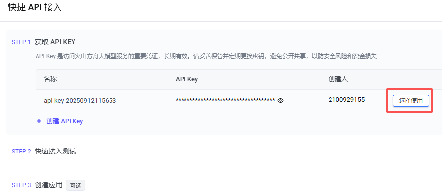

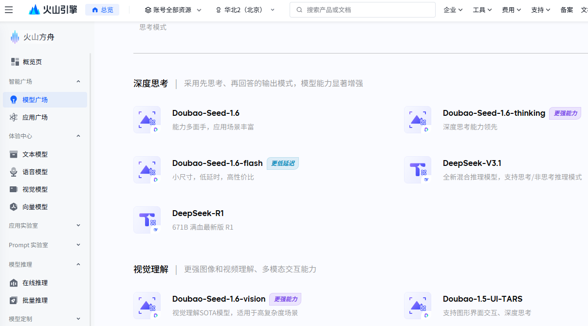

Elegir un modelo
  1. Ve al marketplace de modelos y selecciona un modelo.
    ../_images/llm_doubao_model_select.png
  2. Por ejemplo, selecciona Doubao-seed-1.6, luego haz clic en API 接入.
    ../_images/llm_doubao_model.png
  3. Selecciona tu clave API y haz clic en Use API.
    ../_images/llm_doubao_use_api.png

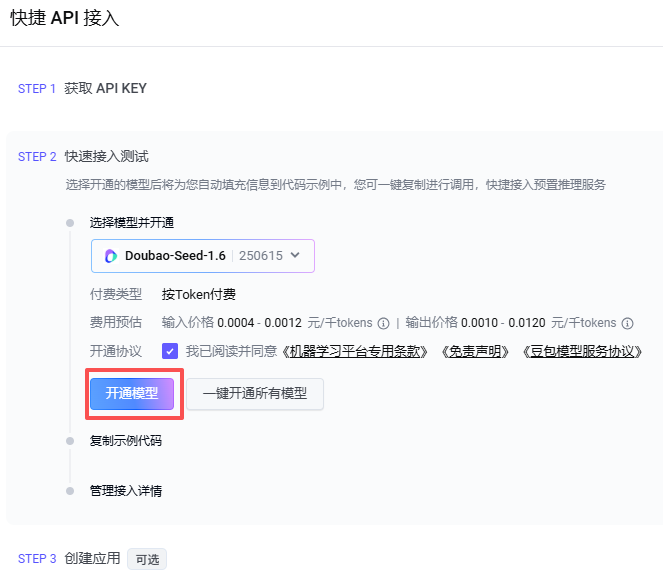

  4. Haz clic en Enable Model.
    ../_images/llm_doubao_kaitong.png

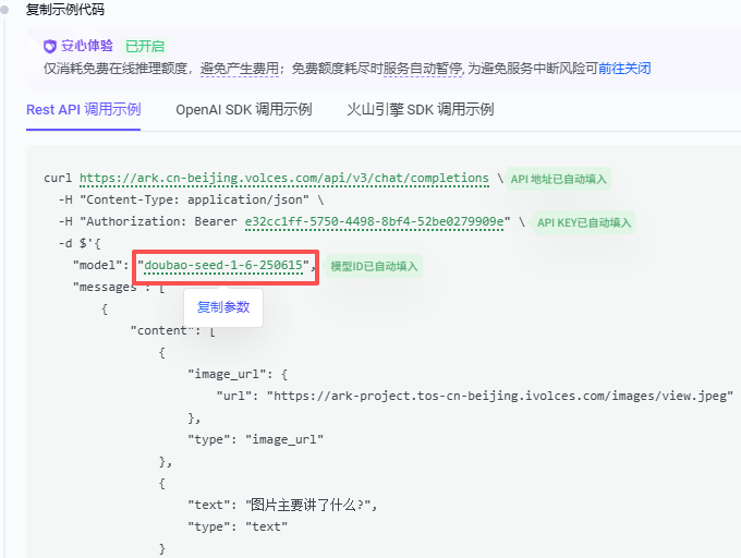

  5. Pasa el cursor sobre el ID del modelo para copiarlo.
    ../_images/llm_doubao_copy_id.png

  • OpenAI (ChatGPT / GPT-4o, GPT-4, GPT-3.5)
  • Gemini (Google AI Studio / Vertex AI)
  • Grok (xAI)
  • DeepSeek
  • Qwen (通义千问)
  • Doubao (豆包)
Además, puedes conectarte a cualquier otro servicio LLM que sea compatible con el formato de la API de OpenAI. Para esas plataformas, deberás obtener manualmente tu API Key y el base_url correcto.
  1. Obtén una API Key de la plataforma que deseas usar. (Consulta la consola oficial de cada plataforma para más detalles.)

  2. Reemplaza el contenido de un archivo Python con el siguiente ejemplo y completa base_url y model correctamente para tu plataforma:
    Acerca de base_url: Admitimos el formato de API de OpenAI, así como cualquier API que sea compatible con este. Cada proveedor tiene su propio base_url. Revisa su documentación oficial.
    from picarx.llm import LLM
    from secret import API_KEY
    INSTRUCTIONS = "You are a helpful assistant."
    WELCOME = "Hello, I am a helpful assistant. How can I help you?"
    llm = LLM(
        base_url="https://api.example.com/v1",  # coloca aquí el base_url de tu proveedor
        api_key=API_KEY,
        model="your-model-name-here",           # elige un modelo de tu proveedor
