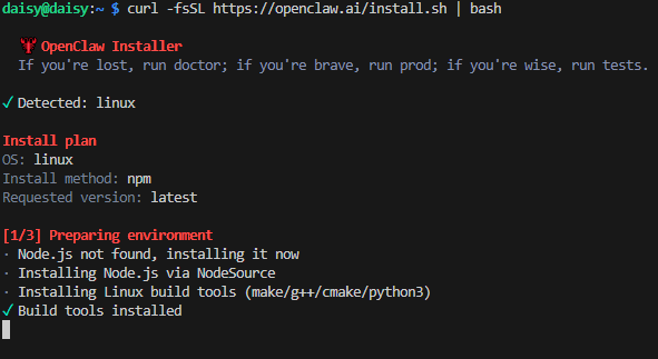

  1. Abre el terminal en tu Raspberry Pi y ejecuta directamente el siguiente comando. Este comando descarga el script de instalación desde el sitio oficial y lo ejecuta:
    curl -fsSL https://openclaw.ai/install.sh | bash
    Dado que las nuevas versiones se actualizan rápidamente, es normal que los pasos de instalación difieran ligeramente.
  2. El script descargará e instalará automáticamente OpenClaw.

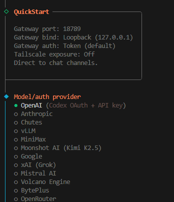

  4. Selecciona Quick Start, luego pulsa Enter.
    _images/quickstart_open_claw.png
  5. Selecciona tu modelo, luego pulsa Enter. Aquí usamos OpenAI como ejemplo.
    _images/model_provider_open_claw.png

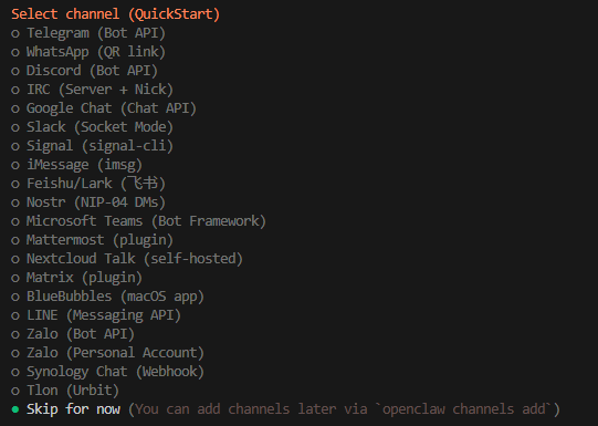

  13. A continuación viene la selección del canal. Los canales se refieren a los servicios de comunicación soportados por OpenClaw, como Telegram, WhatsApp, Discord y más. Usa la flecha hacia abajo para seleccionar la opción «Skip for now», luego pulsa Enter.
    _images/channel_open_claw.png

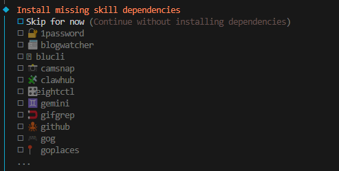

  14. A continuación, se te pedirá que configures las habilidades inmediatamente. Selecciona «Yes» y pulsa Enter.
    _images/config_skill_open_claw.png
  15. Instala las habilidades que necesites. En el siguiente ejemplo, seleccionamos la opción «Skip for now» (pulsa la barra espaciadora para seleccionar), luego pulsa Enter.
    _images/install_skill_open_claw.png

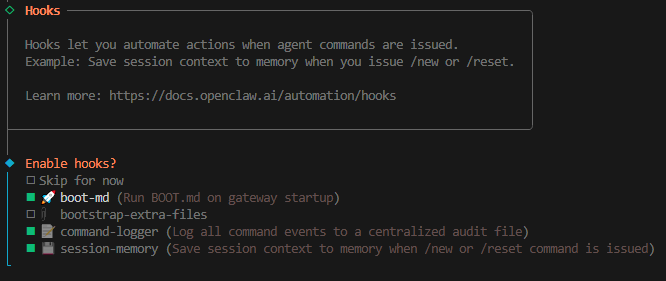

  16. Luego vienen los Hooks; marcaremos «command-logger» y «session-memory».
    _images/hooks2_open_claw.png
