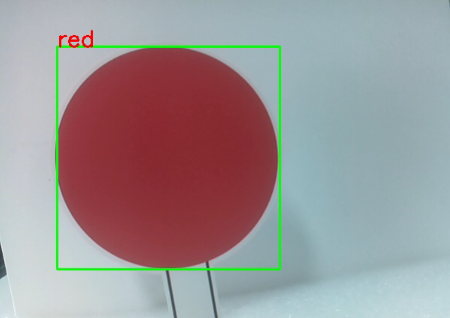

  • Détection de couleur
    En entrant un chiffre entre 1~6, l’une des couleurs suivantes sera détectée : « rouge, orange, jaune, vert, bleu, violet ». Entrez 0 pour désactiver la détection de couleur.

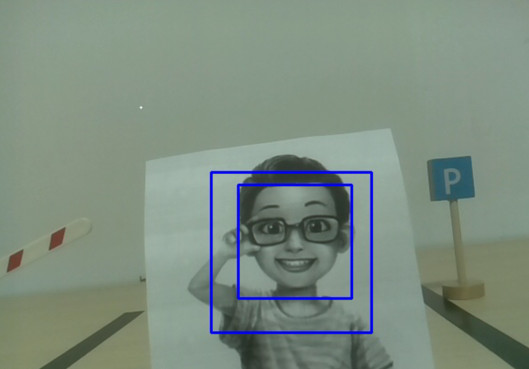

  • Détection faciale
    Tapez f pour activer la détection faciale.

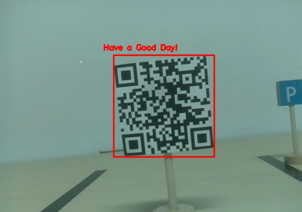

  • Détection de QR Code
    Tapez r pour activer la reconnaissance des QR codes. Aucune autre opération ne peut être effectuée tant que le QR code n’est pas reconnu. Les informations décodées du QR code seront affichées dans le terminal.
