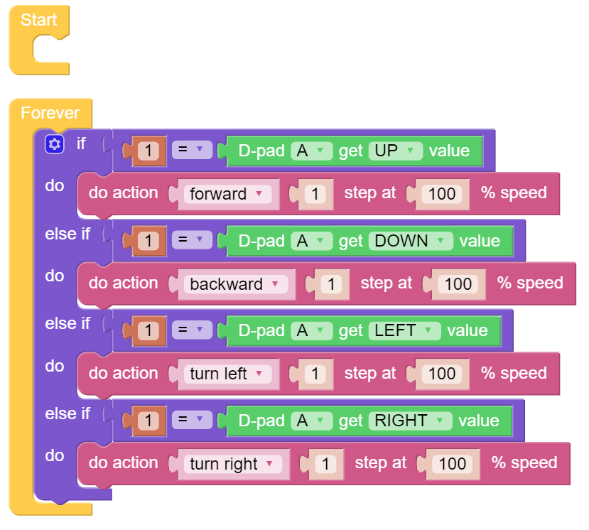

  • Puedes escribir el programa según la siguiente imagen, consulta el tutorial: How to Create a New Project?.
  • O encuentra el código con el mismo nombre en la página de Ejemplos de EzBlock Studio y haz clic en Ejecutar o Editar directamente.

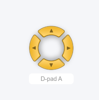

Cambia a la interfaz de Control Remoto, y verás los siguientes widgets.
../_images/remote_B.png
Después de que el programa esté en ejecución, puedes activar el PiCrawler mediante el D-Pad.

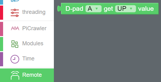

Después de arrastrar el widget a la interfaz de Control Remoto, aparecerá una categoría llamada Remote en la columna de categorías de bloques de la interfaz de programación.
Aquí agregamos el widget D-Pad, por lo que el bloque D-Pad get value aparece aquí.
../_images/sp210927_180739.png
El D-Pad puede considerarse como un botón cuatro en uno. Puedes elegir qué botón leer en la segunda ranura del bloque.

Usamos un bloque if (puedes encontrarlo en la categoría Lógica a la izquierda) para hacer que el PiCrawler avance una vez cuando se presiona el botón UP del D-Pad.

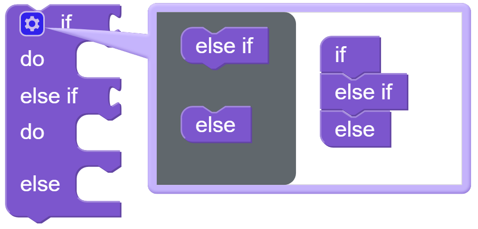

Puedes hacer clic en el ícono de engranaje en la esquina superior izquierda del bloque para modificar la forma del bloque if y realizar múltiples ramas de juicio.
