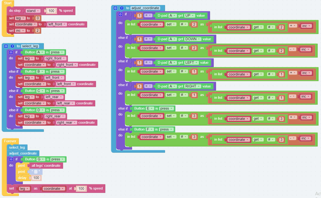

Programa
  • Puedes escribir el programa según la siguiente imagen. Consulta el tutorial: How to Create a New Project?.
  • O encuentra el código con el mismo nombre en la página de Ejemplos de EzBlock Studio y haz clic en Ejecutar o Editar directamente.
../_images/do_single_leg.png

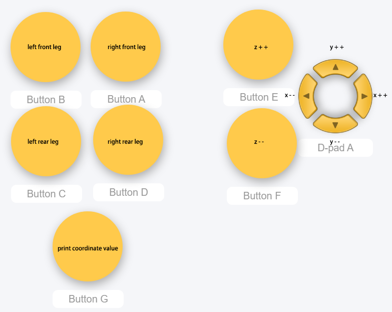

Cambia a la interfaz de Control Remoto y verás los siguientes widgets.
../_images/do_single_leg_B-1.png

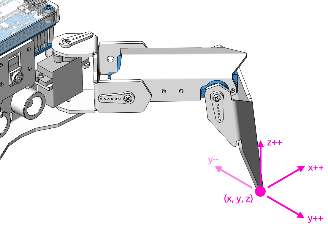

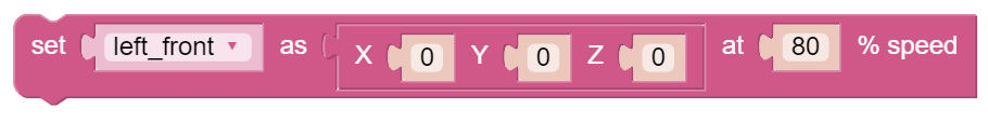

Modifica individualmente el valor de coordenada de una pierna específica.

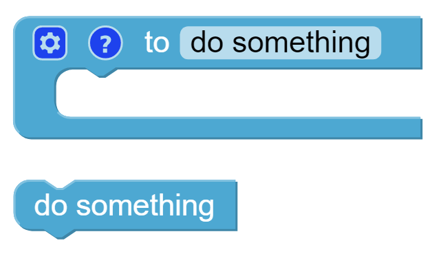

Podrías simplificar el programa con Funciones, especialmente cuando realizas la misma operación varias veces. Incluir estas operaciones en una función recién declarada puede facilitar en gran medida su uso.
