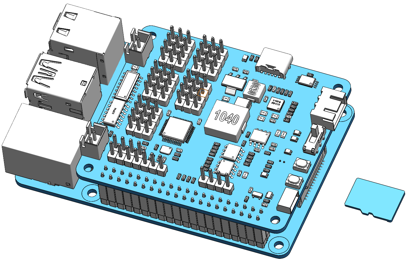

  1. Primero, sigue el tutorial Install EzBlock OS (tutorial propio de EzBlock) para instalar EzBlock en una tarjeta Micro SD. Una vez completada la instalación, insértala en la Raspberry Pi.
    Después de completar la instalación, regresa a esta página.
    ../_images/insert_sd_card.png

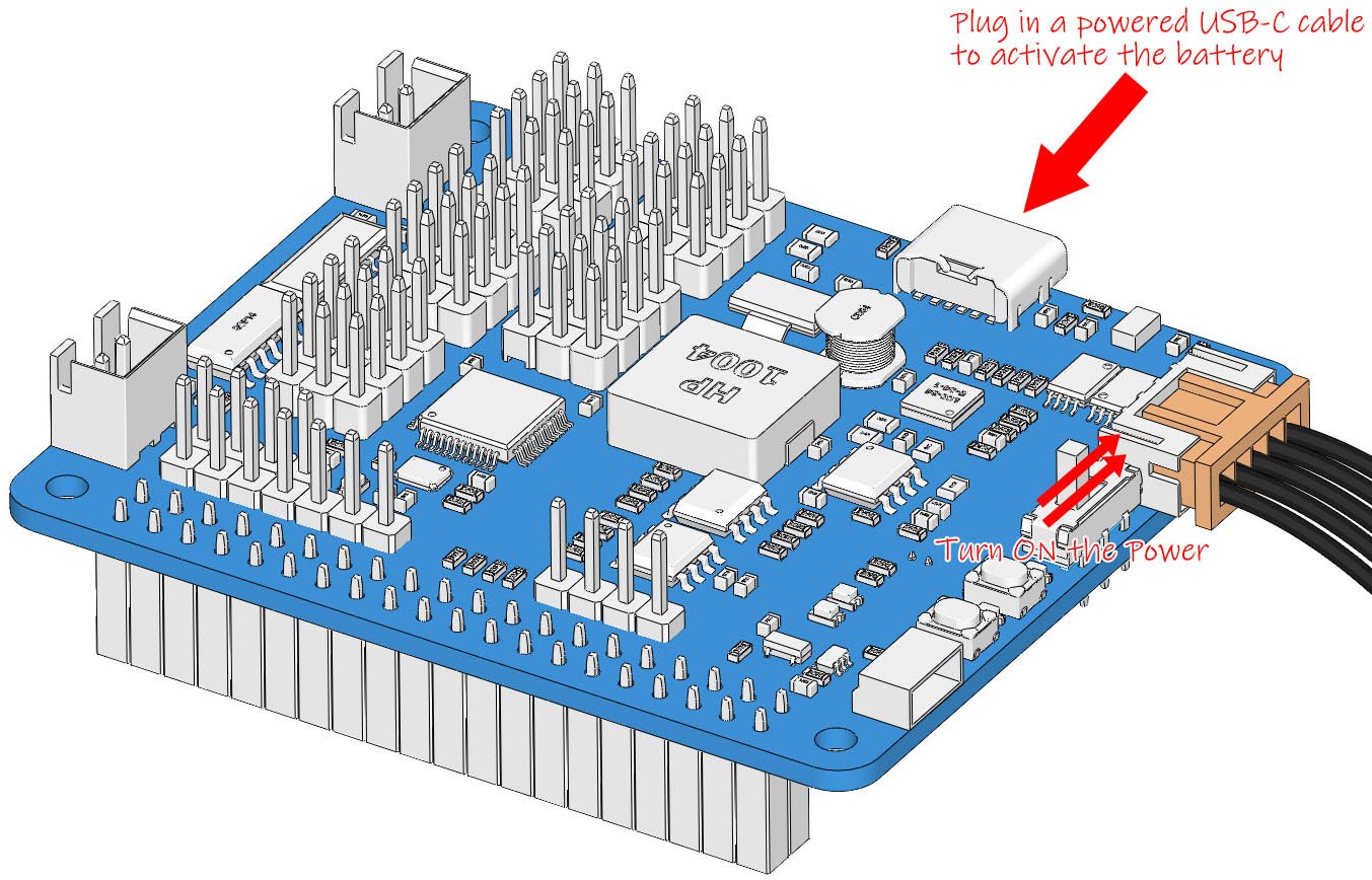

  3. Sigue las instrucciones en el manual de ensamblaje, inserta el cable de la batería y enciende el interruptor de encendido. Luego conecta un cable USB-C alimentado para activar la batería. Espera de 1 a 2 minutos hasta que escuches un sonido indicando que la Raspberry Pi ha arrancado correctamente.

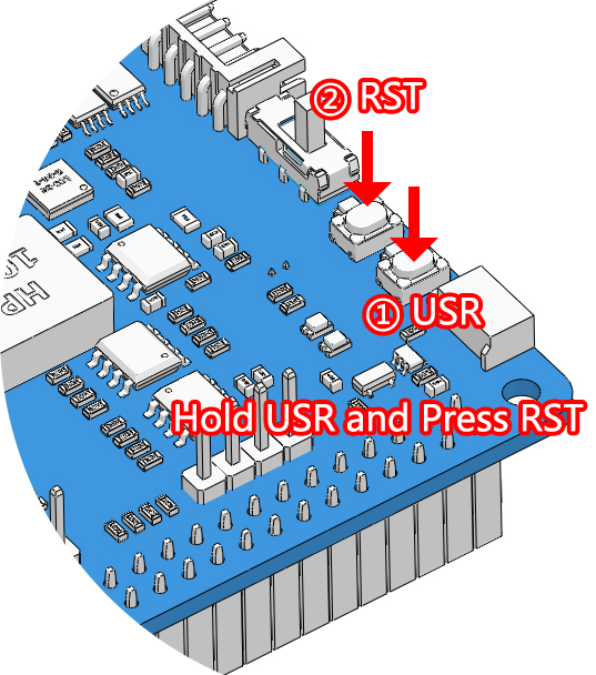

  5. Mantén presionada la tecla USR, luego presiona la tecla RST para ejecutar el script de cero de servos en el sistema. Cuando veas que el brazo del servo gira hacia una posición (esta es la posición 0°, que podría no ser vertical o paralela), indica que el programa se ha ejecutado.
    Este paso solo necesita realizarse una vez; después, simplemente conecta otros cables de servo y se ajustarán automáticamente a cero.
    ../_images/Z_P11_BT.png
