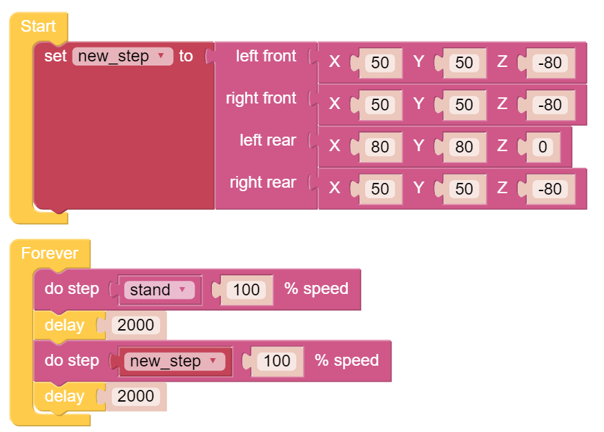

PiCrawler puede asumir una postura específica escribiendo un array de coordenadas. Aquí asume una postura con la pata trasera derecha levantada.
../_images/4cood.A.png
Programa
  • Puedes escribir el programa según la siguiente imagen, consulta el tutorial: How to Create a New Project?.
  • O encuentra el código con el mismo nombre en la página de Ejemplos de EzBlock Studio y haz clic en Ejecutar o Editar directamente.
../_images/dostep.png
¿Cómo funciona?
En este código, lo que debes prestar atención es a este bloque do step.
Tiene dos usos:
Primero: Puede usarse directamente con stand o sit.
Segundo: También puede escribir un array de 4 valores de coordenadas.

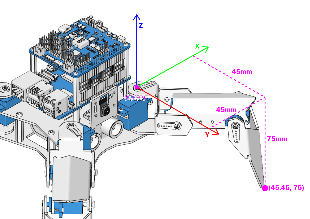

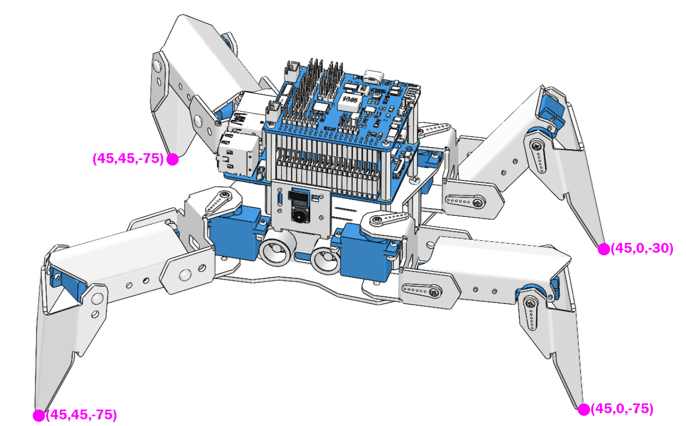

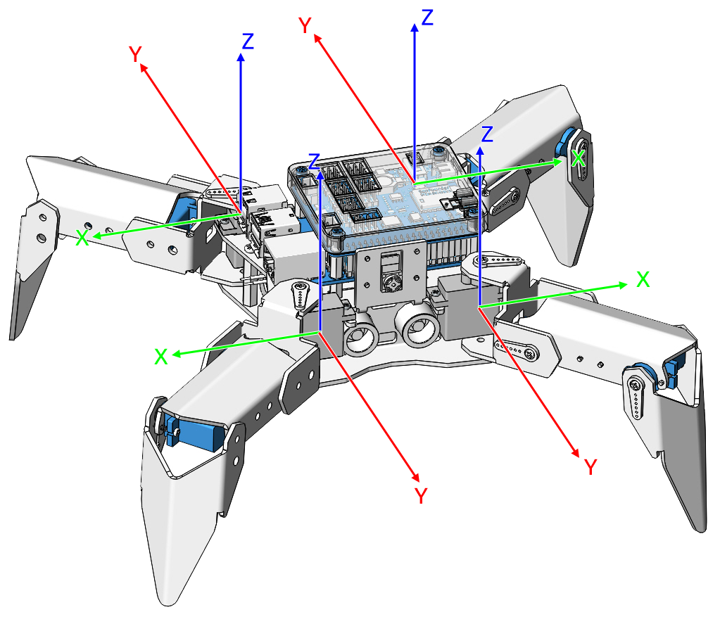

Cada pata tiene un sistema de coordenadas independiente. Como se muestra a continuación:
../_images/4cood.png
Debes medir las coordenadas de cada dedo individualmente. Como se muestra a continuación:
