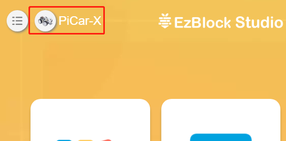

Puedes abrir la página de detalles del producto haciendo clic en el icono de conexión en la esquina superior izquierda.
../_images/calibrate0.png

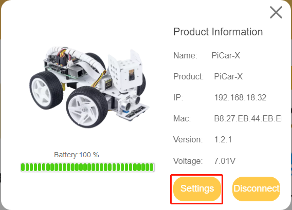

Haz clic en el botón Configuración.
../_images/calibrate1.png

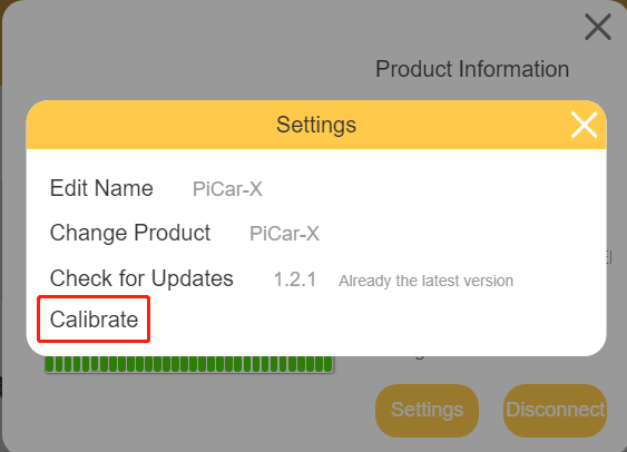

En esta página, puedes cambiar el nombre del producto, el tipo de producto, ver la versión de la aplicación o calibrar el robot. Una vez que hagas clic en Calibrar, accederás a la página de calibración.
../_images/calibrate2.png

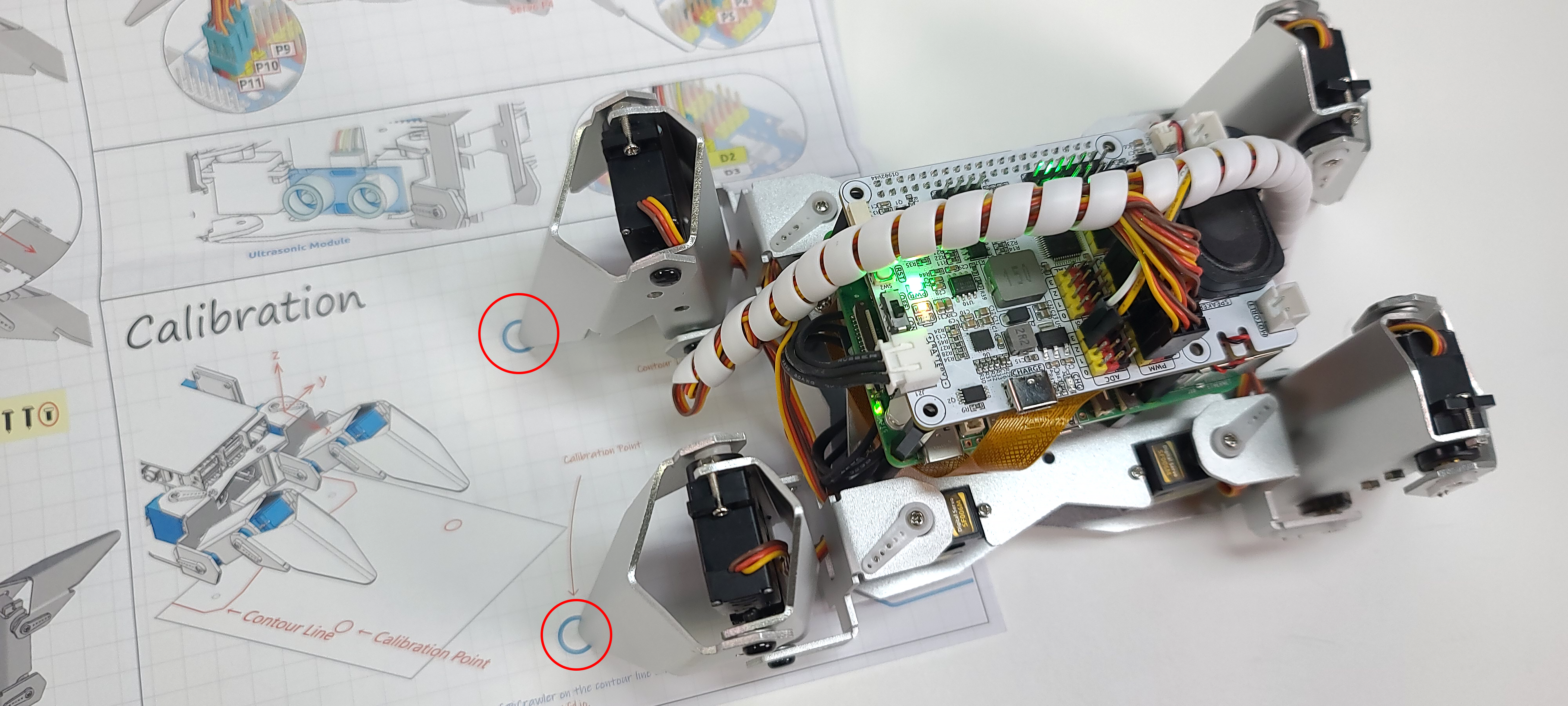

Los pasos de calibración son los siguientes:

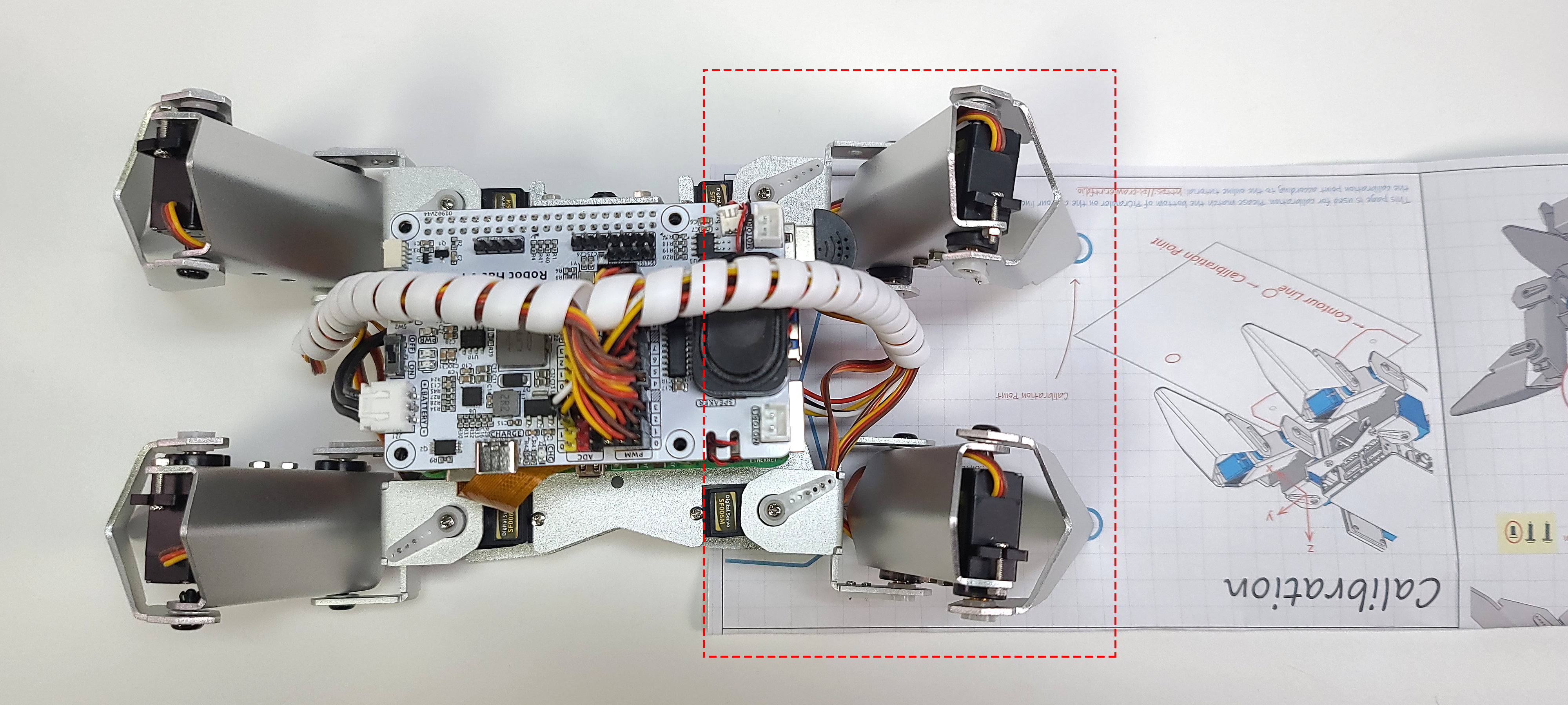

  1. Toma el folleto de ensamblaje, gíralo a la última página y colócalo plano sobre la mesa. Luego, coloca el PiCrawler como se muestra a continuación, alineando su parte inferior con el contorno del gráfico de calibración.
    ../_images/calibration2.png

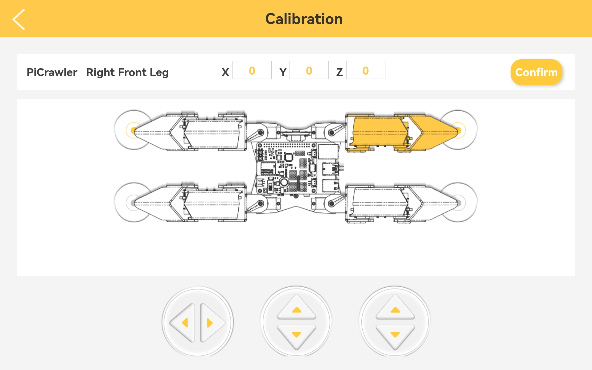

  2. Vuelve a EzBlock Studio, selecciona una pata izquierda, luego haz clic en los 3 botones de los ejes X, Y y Z, y deja que las patas se alineen lentamente con el punto de calibración.
    • Los botones de calibración se usan para ajustes finos y es necesario presionarlos varias veces para observar el cambio de posición del pin.
    • Se recomienda hacer clic primero en el botón de subida del eje Z para levantar la pata, y luego ajustar los ejes X e Y.
    ../_images/calibration4.jpg
  3. Alinea la otra pata izquierda de la misma manera.
    ../_images/calibration3.png

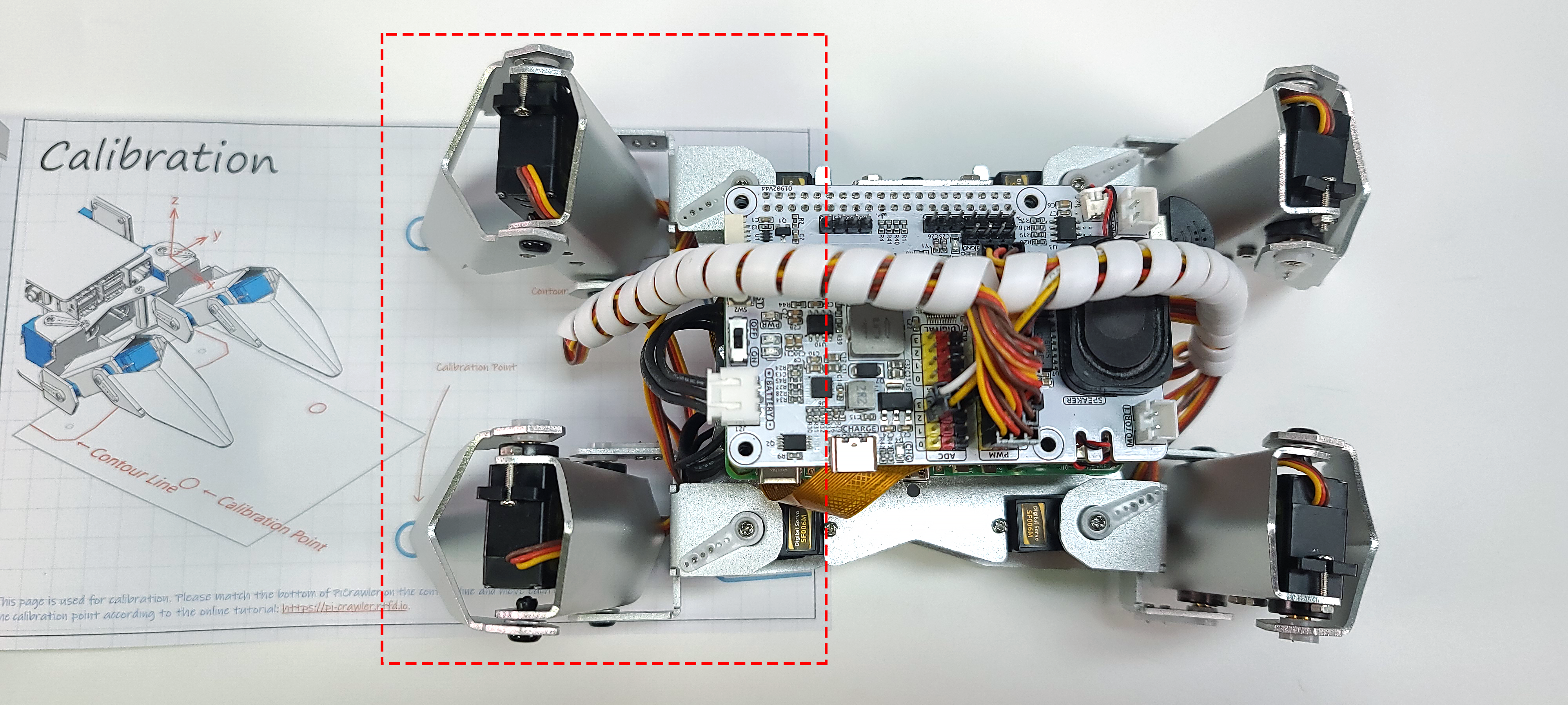

  4. Después de calibrar las dos patas izquierdas, cambia el papel de calibración al lado derecho y calibra las dos patas derechas siguiendo el método anterior.
    ../_images/calibration4.png
