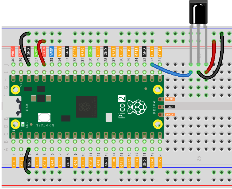

Verdrahtungsdiagramm
wiring_irrecv

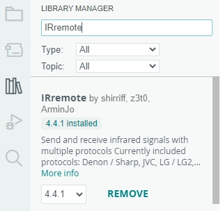

  • Die IRremote wird hier verwendet und kann über den Library Manager installiert werden.
    ../_images/lib_ir.png

  • Keine Signale werden angezeigt:
    • Überprüfen Sie, ob der IR-Empfänger korrekt mit GPIO 17 verbunden ist.
    • Stellen Sie sicher, dass der IR-Empfänger mit VCC und GND richtig verbunden ist.
    • Prüfen Sie, ob der richtige GPIO-Pin im Code definiert ist (receiverPin).
