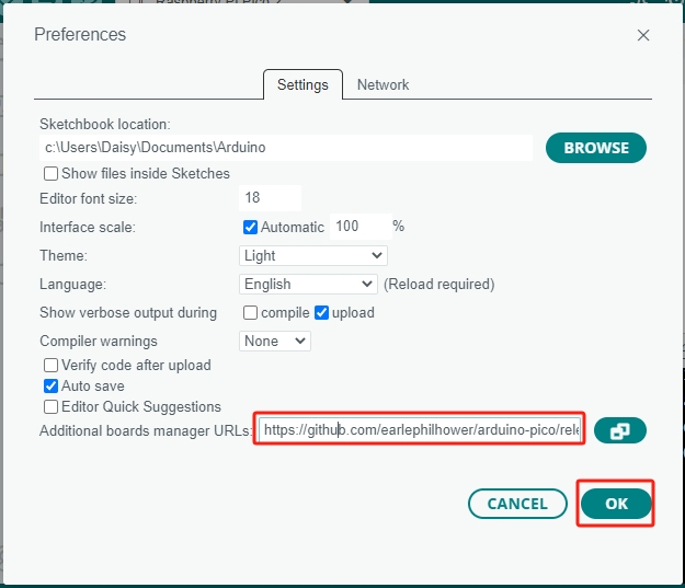

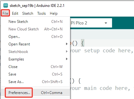

  1. Öffnen Sie die Arduino IDE und navigieren Sie zu Datei -> Voreinstellungen.
    ../../_images/arduino_pico_file.png
  2. Geben Sie im angezeigten Dialogfeld die folgende URL in das Feld „Zusätzliche Boardverwalter-URLs“ ein: https://github.com/earlephilhower/arduino-pico/releases/download/global/package_rp2040_index.json.
    ../../_images/arduino_pico_link.png

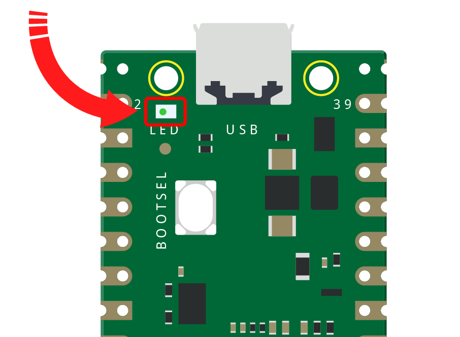

  1. Halten Sie die BOOTSEL-Taste gedrückt, trennen Sie dann den Raspberry Pi Pico 2 vom Computer und stecken Sie ihn schnell wieder ein.
    ../../_images/led_onboard.png
    Warnung
    • Dieser Schritt ist entscheidend, insbesondere für Erstnutzer der Arduino IDE. Wird dieser Schritt übersprungen, schlägt das Hochladen fehl.
    • Sobald der Code erfolgreich hochgeladen wurde, wird Ihr Pico vom Computer erkannt. Für zukünftige Uploads reicht es, den Pico einfach ohne gedrückte Taste anzuschließen.

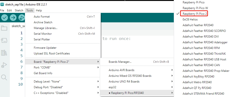

  2. Um das passende Board auszuwählen, gehen Sie zu Werkzeuge -> Board -> Raspberry Pi Pico 2/RP2040 -> Raspberry Pi Pico 2.
    ../../_images/arduino_pico_board.png

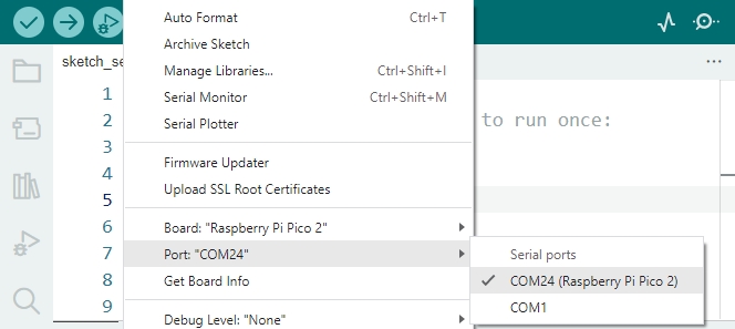

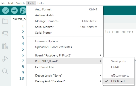

  1. Wählen Sie als Nächstes den richtigen Port aus, indem Sie zu Werkzeuge -> Port -> UF2 Board navigieren.
    • Beim ersten Anschluss oder wenn die BOOTSEL-Taste gedrückt wird, wählen Sie UF2 Board.
    • Nach dem erfolgreichen Hochladen des Codes wird Ihr Pico 2 vom Computer erkannt. Für zukünftige Verwendungen wählen Sie den entsprechenden COMxx (Raspberry Pi Pico 2).
    ../../_images/arduino_pico_port.png

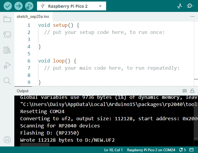

  1. Öffnen Sie eine .ino-Datei oder verwenden Sie den standardmäßig angezeigten leeren Sketch. Klicken Sie dann auf den Upload-Button.
    ../../_images/install_pico_upload.png
  2. Nach dem erfolgreichen Hochladen erscheint eine Bestätigungsmeldung.
    ../../_images/install_pico_upload_done.png

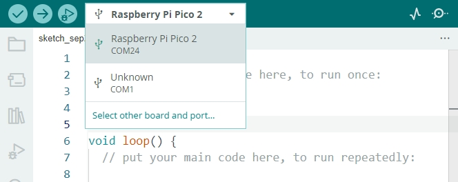

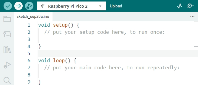

  4. Die Arduino IDE 2.0 bietet eine Schnellwahlfunktion, mit der das richtige Board und der richtige Port einfach eingestellt werden können.
    ../../_images/install_pico_select.png
