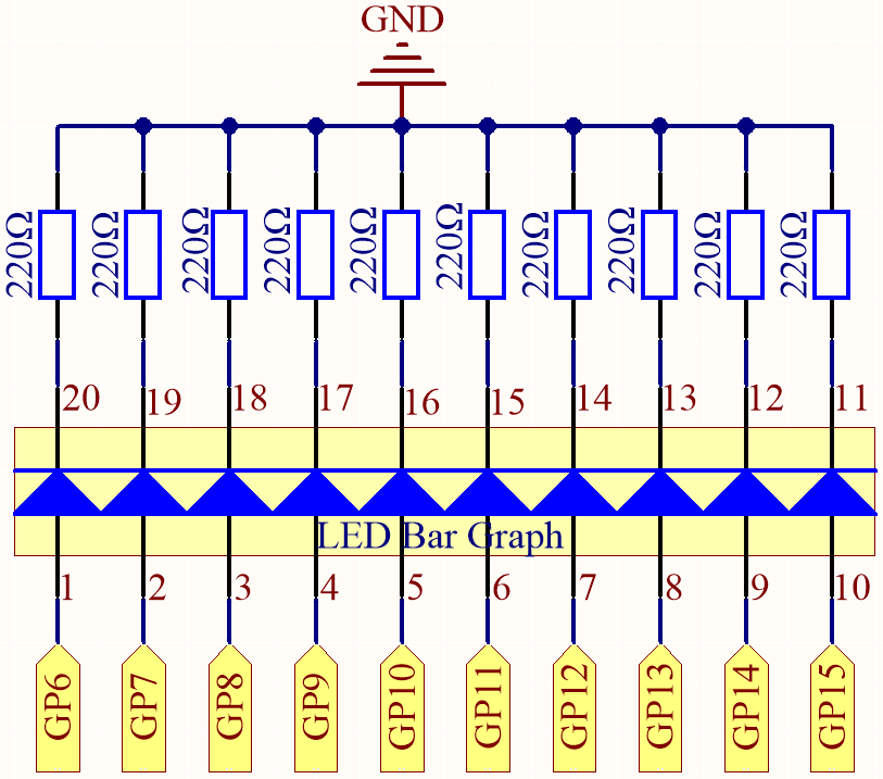

Schema Elettrico
sch_ledbar
Nel LED Bar Graph ci sono 10 LED, ciascuno dei quali può essere controllato singolarmente. L’anodo di ciascun LED è collegato ai pin GP6*GP15, mentre il catodo è collegato a una resistenza da 220 ohm, e poi a GND.
