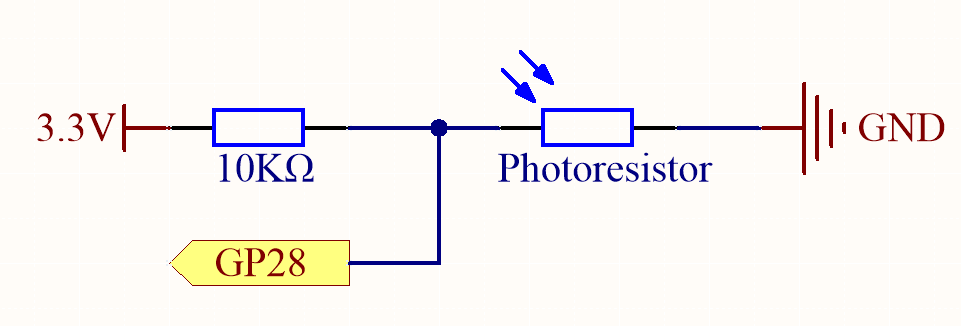

Schema Elettrico
sch_photoresistor
In questo circuito, la resistenza da 10KΩ e la fotoresistenza sono collegate in serie, e la corrente che le attraversa è la stessa. La resistenza da 10KΩ funge da protezione, e il pin GP28 legge il valore dopo la conversione di tensione della fotoresistenza.
Quando la luce aumenta, la resistenza della fotoresistenza diminuisce, quindi anche la sua tensione diminuisce, così il valore letto dal GP28 diminuirà; se la luce è abbastanza forte, la resistenza della fotoresistenza sarà prossima a 0, e il valore del GP28 sarà prossimo a 0. In questo caso, la resistenza da 10KΩ svolge un ruolo di protezione, evitando che 3.3V e GND siano collegati insieme, causando un cortocircuito.
Se si posiziona la fotoresistenza in una situazione di oscurità, il valore del GP28 aumenterà. In una situazione abbastanza buia, la resistenza della fotoresistenza sarà infinita, e la sua tensione sarà vicina a 3.3V (la resistenza da 10KΩ è trascurabile), e il valore del GP28 sarà prossimo al valore massimo di 65535.
La formula di calcolo è mostrata di seguito.
(Vp/3.3V) x 65535 = Ap

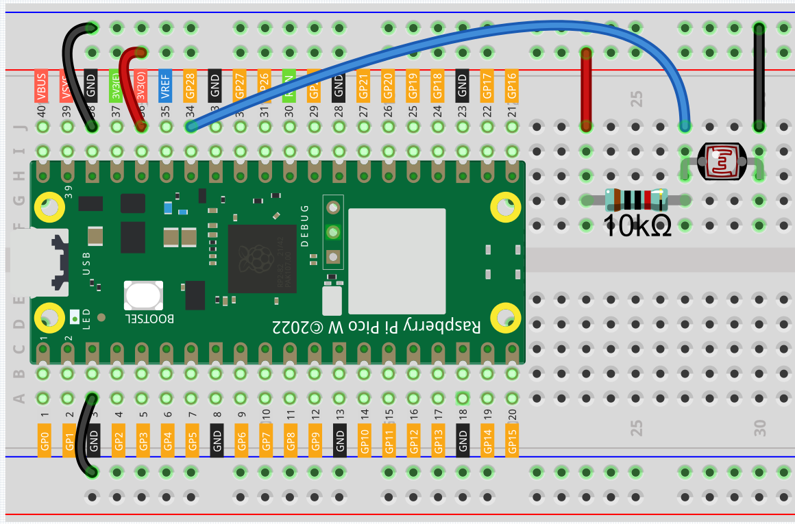

Collegamenti
wiring_photoresistor
