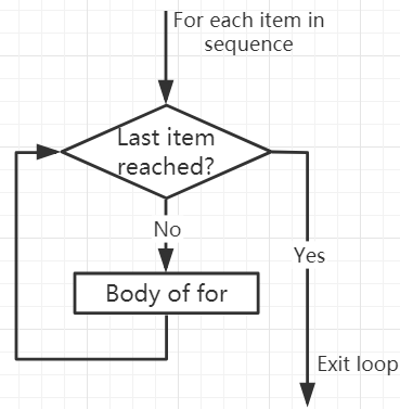

Diagramma di flusso del ciclo for
../../../_images/for_loop.png
