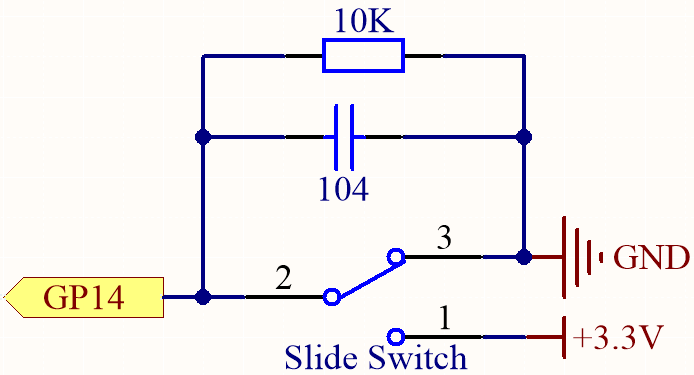

Schema
sch_slide
GP14 riceverà un livello diverso quando sposti l’interruttore a slitta a destra o a sinistra.
Lo scopo del resistore da 10K è mantenere GP14 basso durante il movimento dell’interruttore (non spostato completamente a sinistra o completamente a destra).
Il condensatore ceramico da 104 è utilizzato qui per eliminare il jitter.

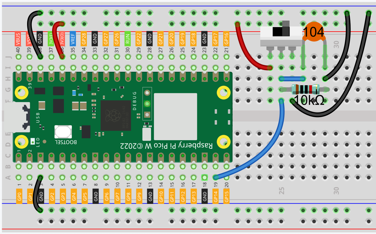

Collegamenti
wiring_slide
