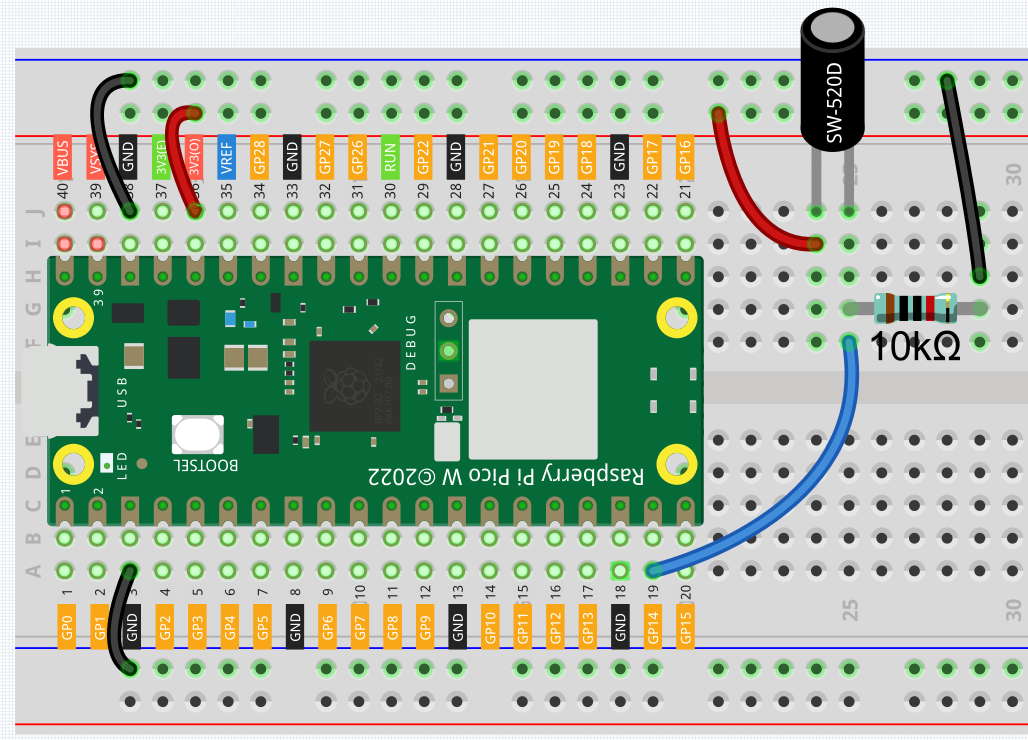

Schema
sch_tilt
Quando è in posizione verticale, GP14 sarà alto; una volta inclinato, GP14 sarà basso.
Il resistore da 10K serve a mantenere GP14 in uno stato basso stabile quando l’interruttore di inclinazione è inclinato.
Collegamenti
wiring_tilt
