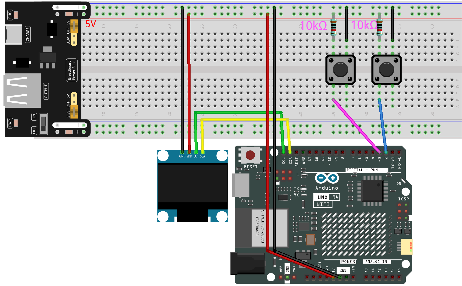

配線図
../_images/12_pong_bb.png
回路図
../_images/12_pong_schematic.png
