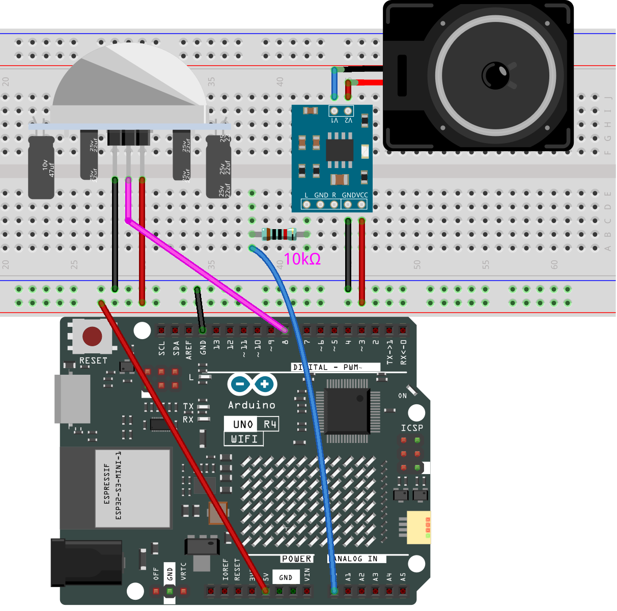

このプロジェクトでは、PIRセンサーを使用して人の存在を検出し、スピーカーを使用してコンビニエンスストアの入口のドアベルに似たドアベルをシミュレートします。 歩行者がPIRセンサーの範囲内に現れると、スピーカーが鳴り、ドアベルを模倣します。

配線図
../_images/01_welcome_bb.png
回路図
../_images/01_welcome_schematic.png
