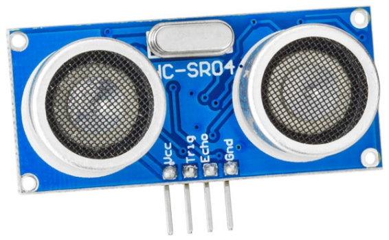

Principio di Funzionamento
Ultrasuoni
Il modulo di rilevamento a ultrasuoni offre una funzione di misurazione senza contatto da 2 cm a 400 cm, con una precisione fino a 3 mm. Garantisce un segnale stabile entro i 5 m, che si indebolisce gradualmente oltre i 5 m fino a scomparire alla distanza di 7 m.
Il modulo include trasmettitori e ricevitori a ultrasuoni, oltre a un circuito di controllo. I principi di funzionamento sono i seguenti:
(1) Utilizzare un flip-flop IO per generare un segnale di livello alto di almeno 10us.
(2) Il modulo invia automaticamente otto impulsi a 40kHz e rileva l’eventuale ritorno di un segnale a impulso.
(3) Se il segnale ritorna, il livello alto di output IO indica la durata del tempo trascorso tra la trasmissione e il ritorno dell’onda ultrasonica. La formula per calcolare la distanza è: distanza misurata = (tempo di livello alto x velocità del suono (340 m/s)) / 2.

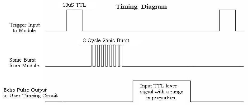

Il diagramma temporale è mostrato di seguito. È sufficiente fornire un breve impulso di 10us all’ingresso trigger per avviare la misurazione. Il modulo emetterà una raffica di 8 cicli di ultrasuoni a 40 kHz e alzerà il segnale di eco. È possibile calcolare la distanza in base all’intervallo di tempo tra l’invio del segnale di trigger e la ricezione del segnale di eco.
Formula: us / 58 = centimetri o us / 148 = pollici; oppure: distanza = tempo di livello alto * velocità del suono (340 m/s) / 2. Si consiglia di utilizzare un ciclo di misurazione superiore a 60 ms per evitare collisioni di segnale tra il trigger e il segnale di eco.

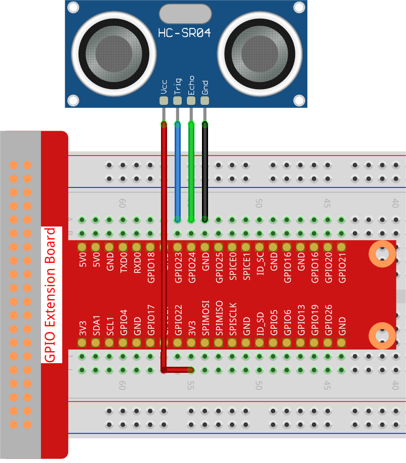

Schema Elettrico
_images/image329.png
Procedura Sperimentale
Passo 1: Costruire il circuito.
_images/image220.png

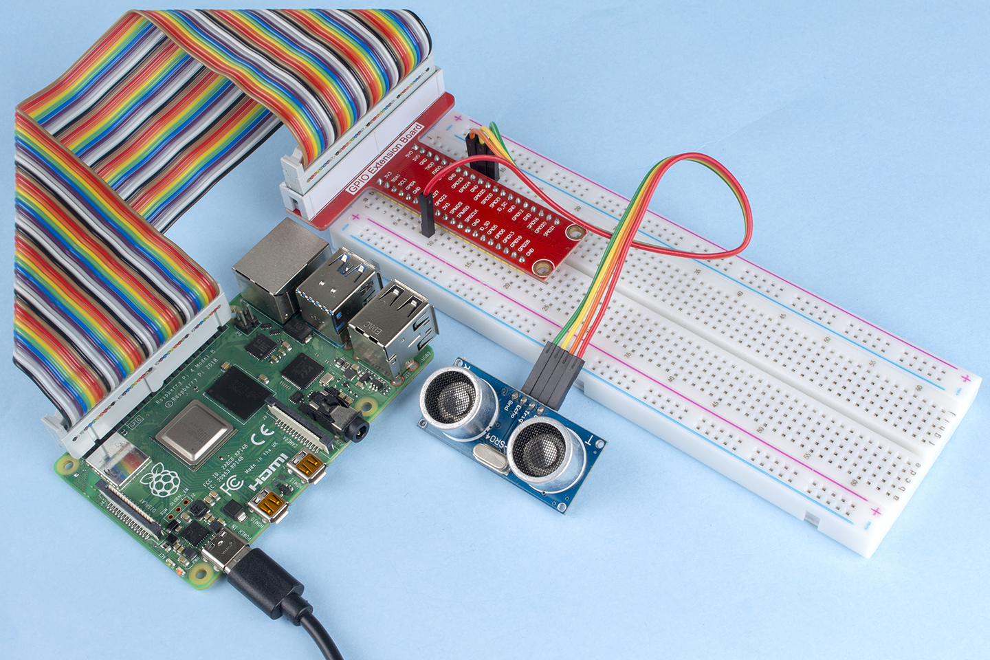

Immagine del Fenomeno
_images/image221.jpeg
