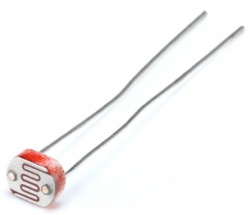

Il fotoresistore è un componente comunemente usato per misurare l’intensità della luce ambientale. Aiuta il controller a riconoscere il giorno e la notte e a realizzare funzioni di controllo della luce come la lampada notturna. Questo progetto è molto simile a quello con il potenziometro: anche qui si modifica la tensione, ma per rilevare la luce.
Componenti richiesti
_images/list2_2.2.1_photoresistor.png
Principio
Un fotoresistore o fotocellula è una resistenza variabile controllata dalla luce. La resistenza di un fotoresistore diminuisce con l’aumentare dell’intensità della luce incidente; in altre parole, presenta fotoconduttività. Un fotoresistore può essere utilizzato in circuiti rivelatori sensibili alla luce e in circuiti di commutazione attivati da luce o buio.

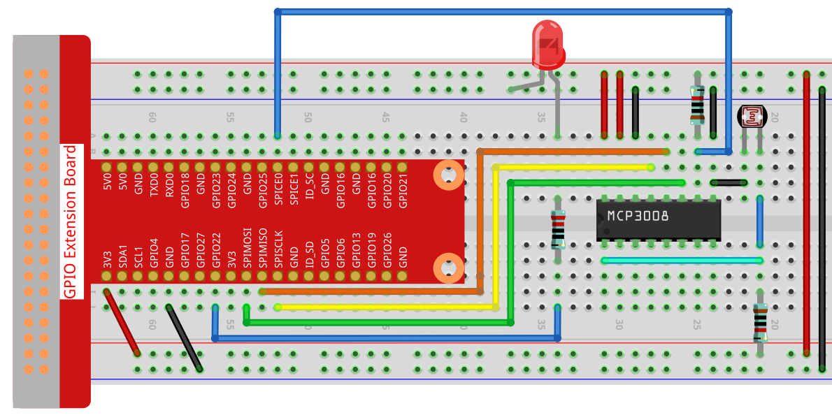

Schema elettrico
Nome T-Board
fisico
WiringPi
pin24
pin19
SPIMISO
pin21
SPISCLK
pin23
pin15
_images/schematic_2.2.1_photoresistor_mcp3008.png
Procedure sperimentali
_images/july24_2.2.1_photoresistor_mcp3008.png
