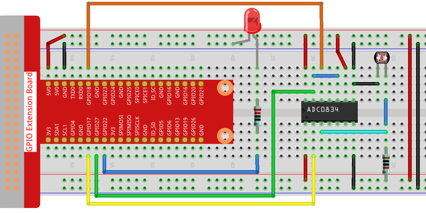

Procedure Sperimentali
Passaggio 1: Costruisci il circuito.
_images/image198.png

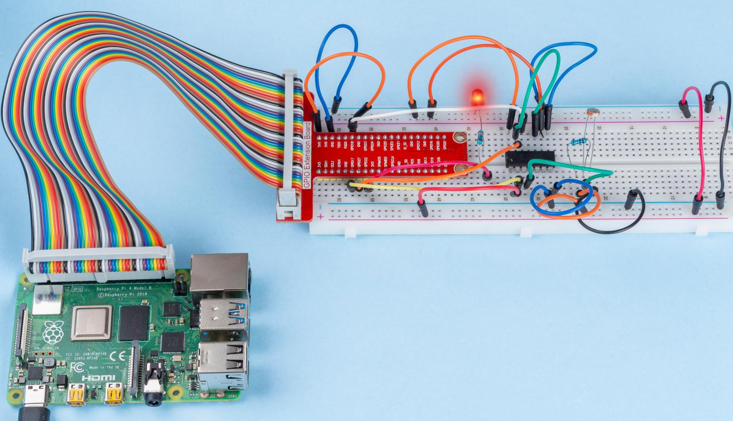

Immagine del Fenomeno
_images/image199.jpeg
