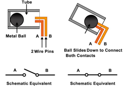

Principio di Funzionamento
Inclinazione
Il principio è molto semplice. Quando l’interruttore viene inclinato di un certo angolo, la pallina all’interno rotola verso il basso e tocca i due contatti collegati ai pin esterni, chiudendo il circuito. In caso contrario, la pallina rimane lontana dai contatti, interrompendo il circuito.
_images/image167.png

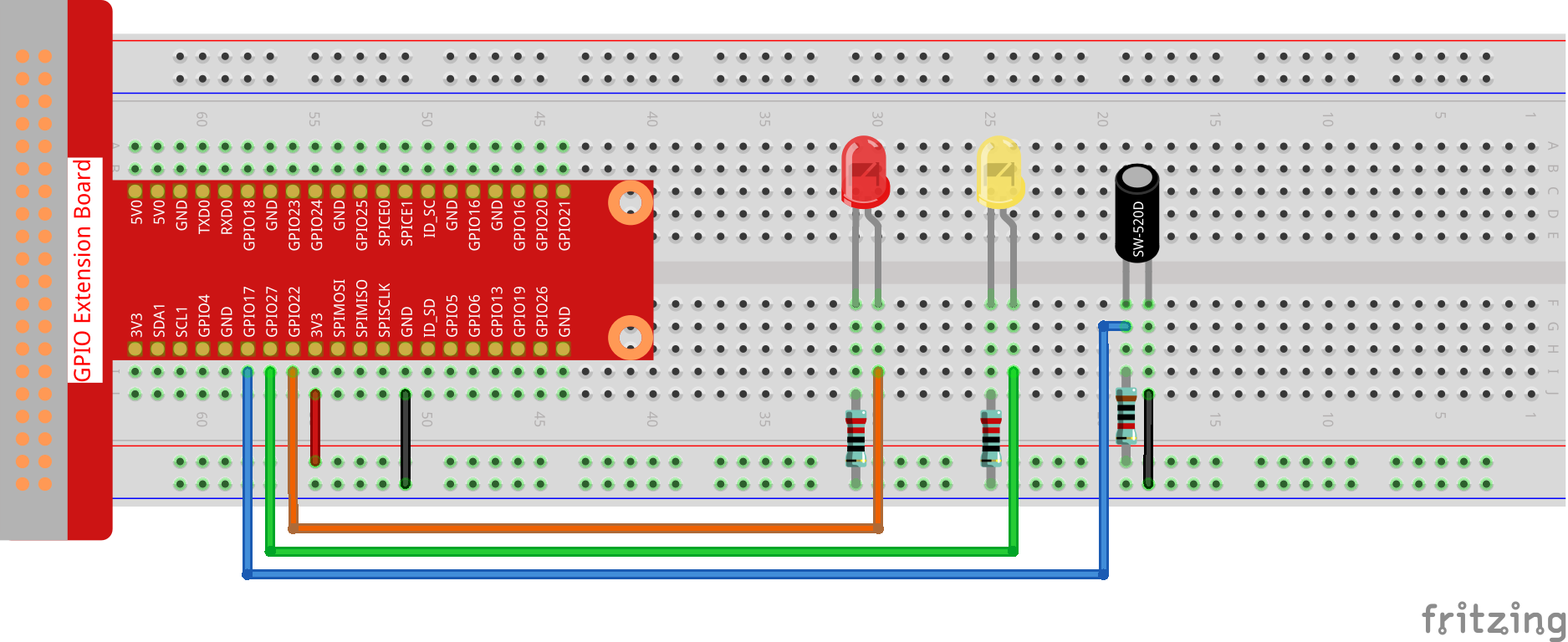

Schema Elettrico
_images/image307.png _images/image308.png

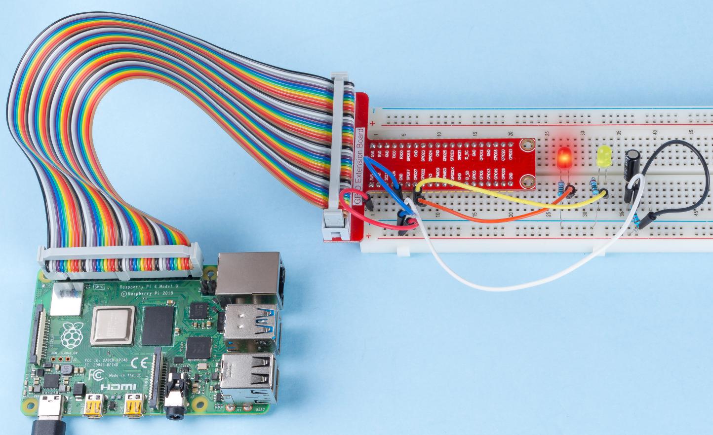

Immagine del Fenomeno
_images/image170.jpeg
