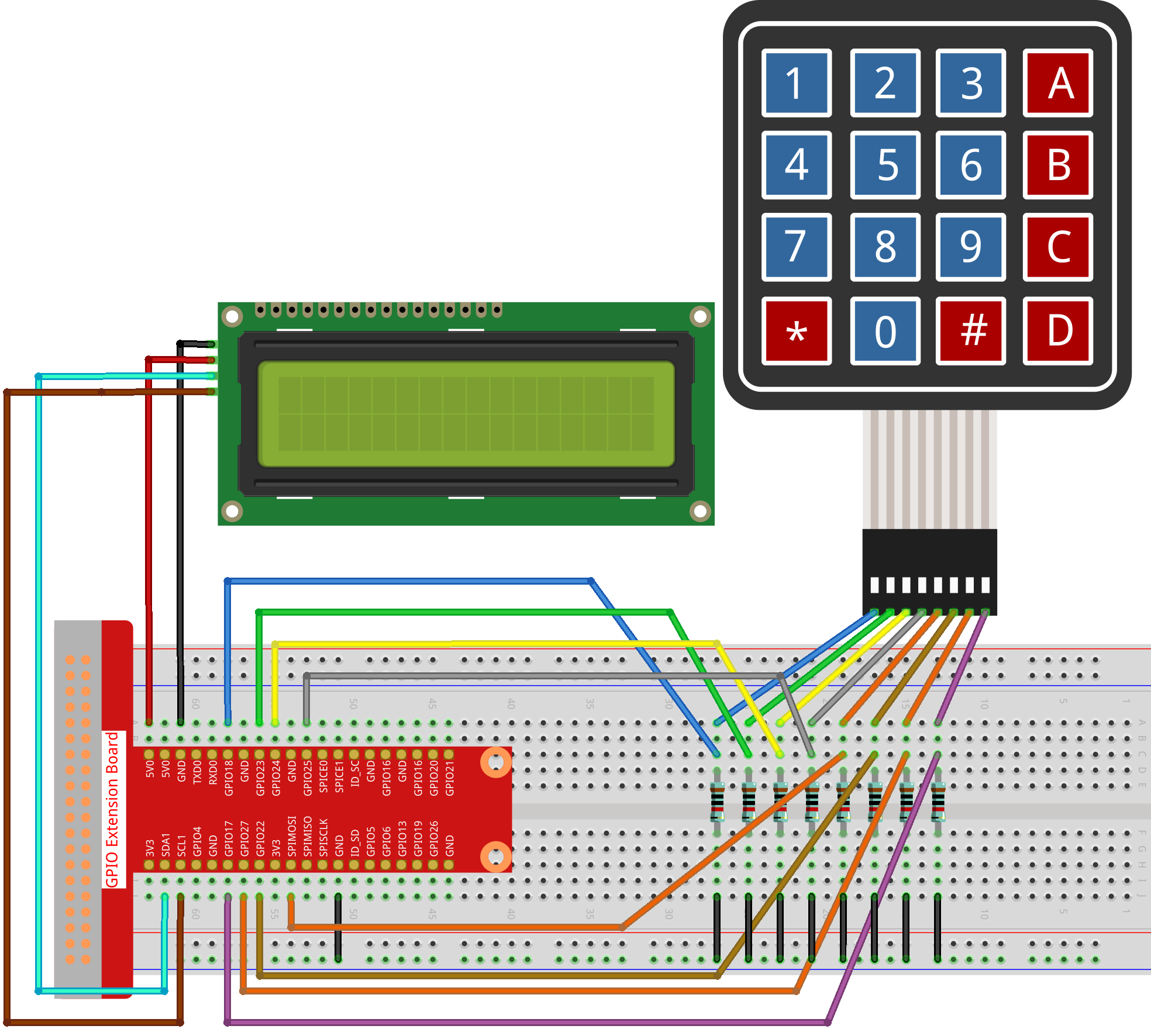

En este proyecto, usaremos un teclado y una pantalla LCD para crear una cerradura de combinación. La pantalla LCD mostrará un mensaje correspondiente para que ingreses tu contraseña en el teclado. Si la contraseña es correcta, aparecerá «CORRECTO» en la pantalla.

Diagrama de Circuito
Pin 16
Pin 18
GPIO25
Pin 22
25
Pin 19
SDA1
Pin 3
SCL1
Pin 5
../_images/Schematic_three_one91.png

Al ejecutar el código, el teclado se usará para ingresar la contraseña. Si aparece «CORRECTO» en la pantalla LCD1602, la contraseña es correcta; de lo contrario, aparecerá «CLAVE INCORRECTA».
