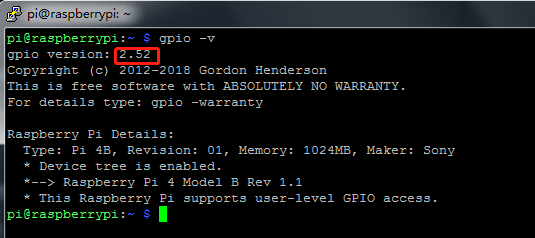

Puedes probar si la biblioteca wiringPi se ha instalado correctamente con la siguiente instrucción.
gpio -v
../_images/image30.png

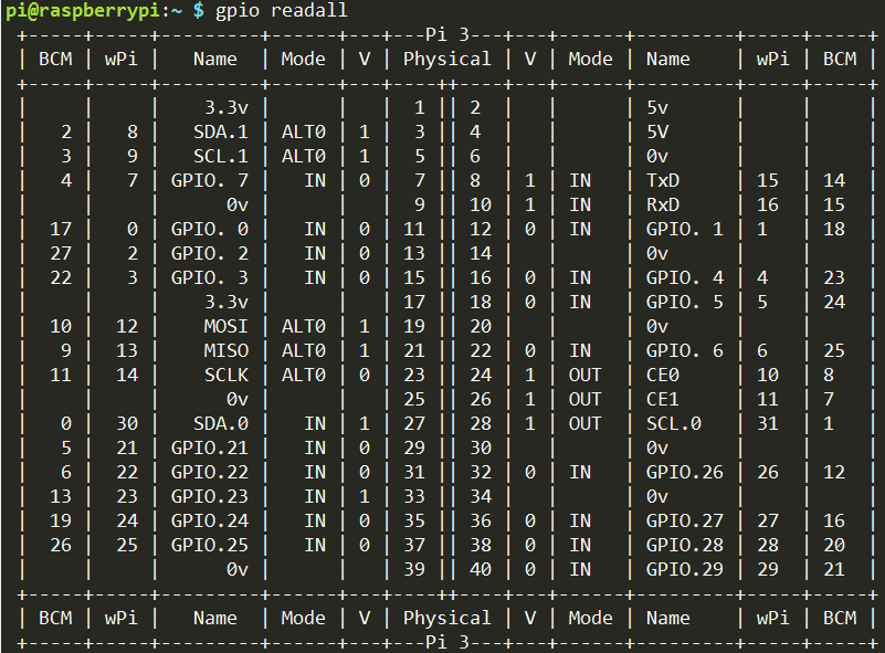

Verifica el GPIO con el siguiente comando:
gpio readall
../_images/image31.png
