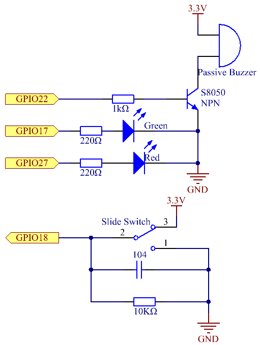

En este proyecto, crearemos un dispositivo de alarma manual. Puedes reemplazar el interruptor de palanca con un termistor o un sensor fotosensible para crear una alarma de temperatura o de luz.

Diagrama de Circuito

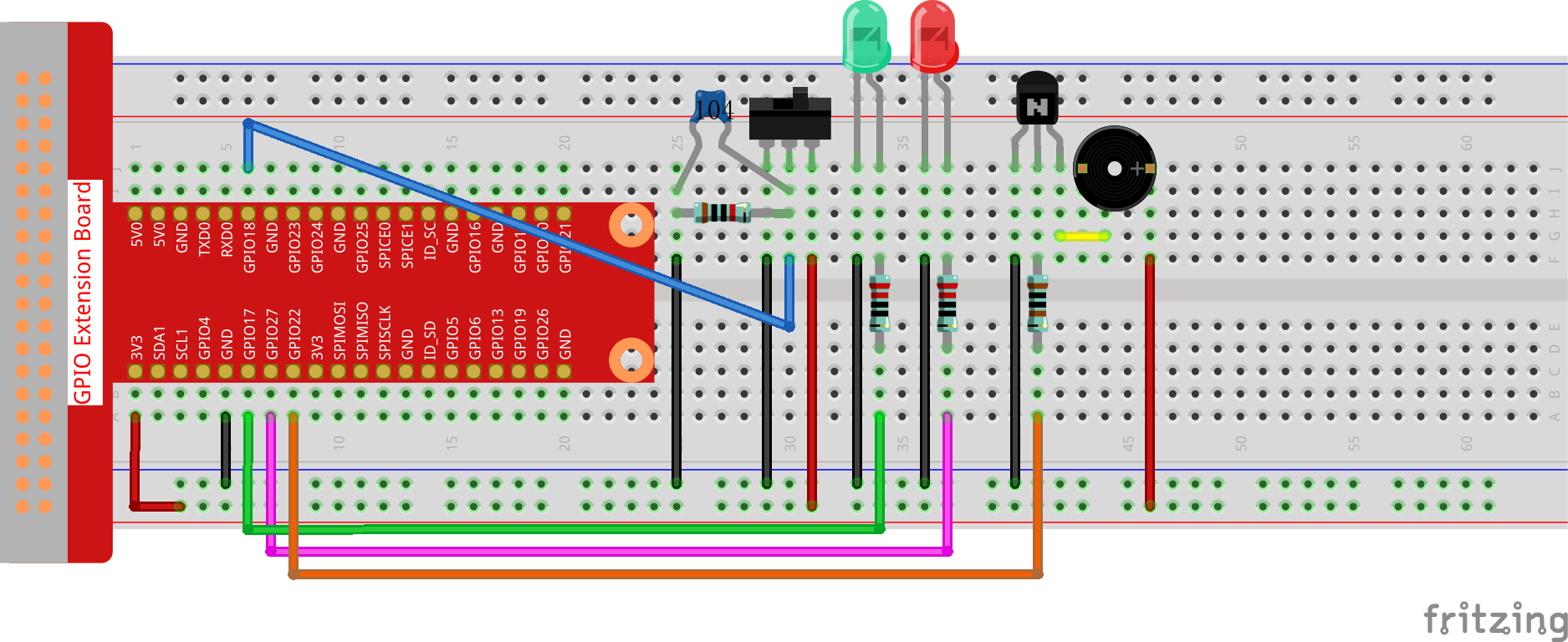

Procedimientos Experimentales
Alarm Bell_bb
Paso 2: Cambia de directorio.
cd ~/davinci-kit-for-raspberry-pi/c/3.1.10/
Paso 3: Compila el código.
gcc 3.1.10_AlarmBell.c -lwiringPi -lpthread
Paso 4: Ejecuta el archivo.
Al iniciar el programa, el interruptor de palanca se moverá a la derecha, y el zumbador emitirá sonidos de alarma. Al mismo tiempo, los LEDs rojo y verde parpadearán a una frecuencia determinada.
