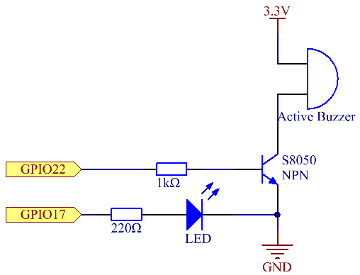

Diagrama de Esquemático
T-Board Name
physical
wiringPi
GPIO17
Pin 11
0
17
GPIO22
Pin 15
22
../_images/Schematic_three_one111.png

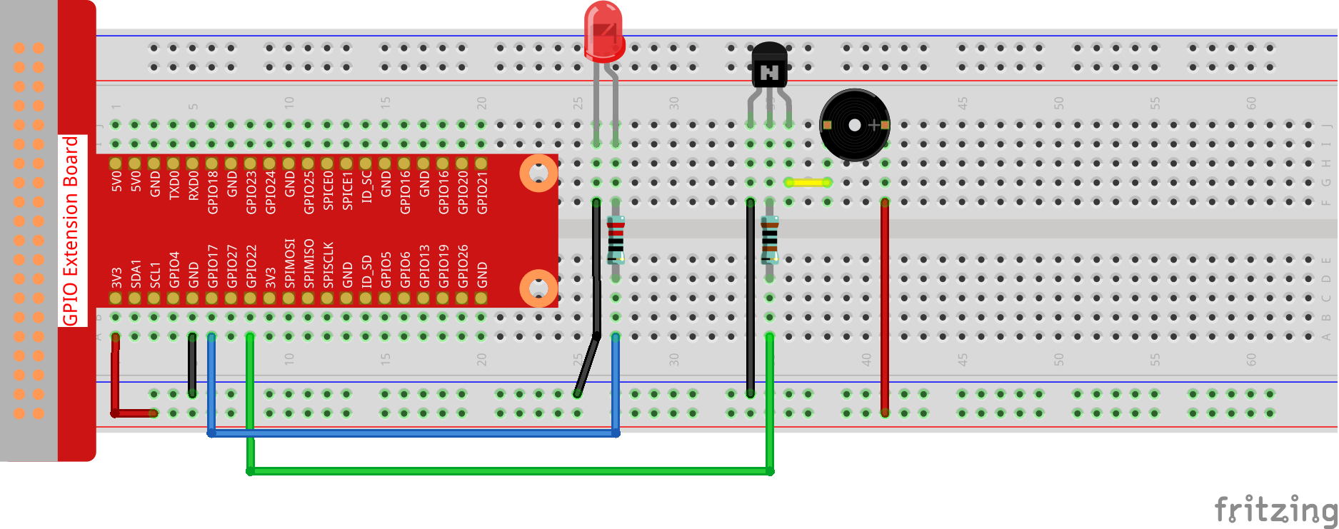

Paso 1: Construye el circuito. (Presta atención a los polos del zumbador: el polo positivo tiene la etiqueta + y el otro es el negativo).
Morse_bb
