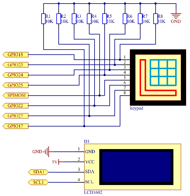

Schematische Darstellung
T-Karte Name
physisch
wiringPi
GPIO18
Pin 12
18
GPIO23
Pin 16
23
GPIO24
Pin 18
24
GPIO25
Pin 22
25
GPIO17
Pin 11
0
17
GPIO27
Pin 13
27
GPIO22
Pin 15
22
SPIMOSI
Pin 19
12
10
SDA1
Pin 3
SCL1
Pin 5
../_images/Schematic_three_one91.png

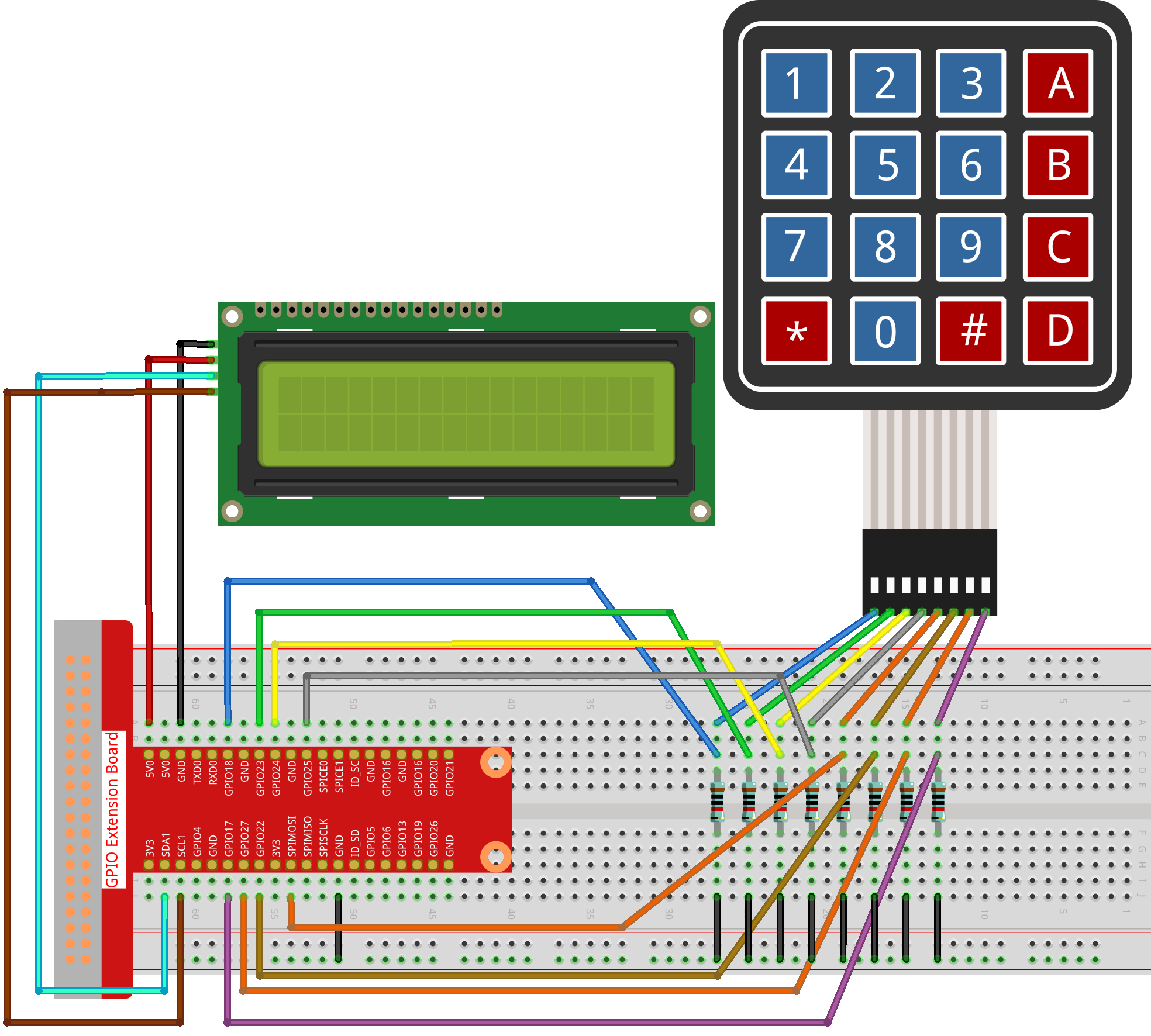

Experimentelle Verfahren
../_images/image2621.png
Schritt 2: Verzeichnis wechseln.
cd ~/davinci-kit-for-raspberry-pi/c/3.1.9/
Schritt 3: Kompilieren.
gcc 3.1.9_PasswordLock.cpp -lwiringPi
Schritt 4: Ausführen.
sudo ./a.out
