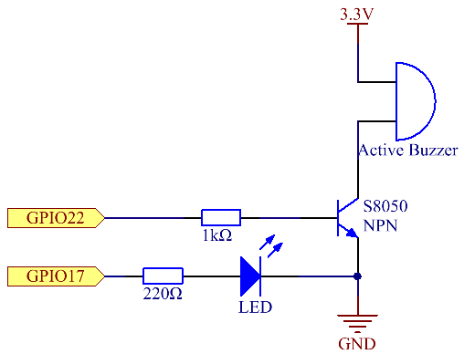

Schematische Darstellung
T-Karte Name
physisch
wiringPi
GPIO17
Pin 11
0
17
GPIO22
Pin 15
22
../_images/Schematic_three_one111.png

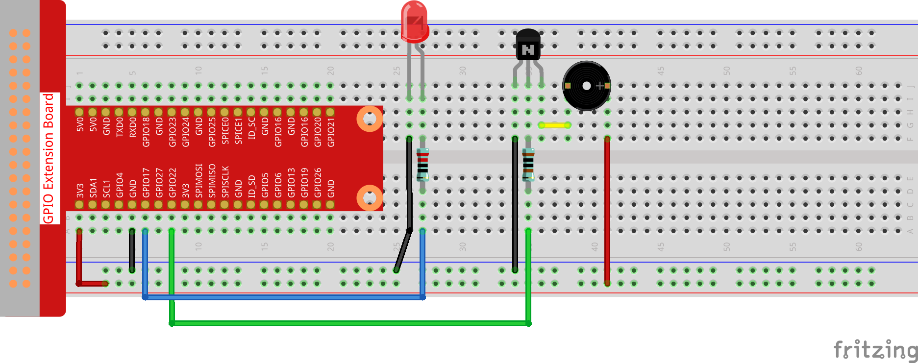

Experimentelle Verfahren
Schritt 1: Bauen Sie die Schaltung auf. (Achten Sie auf die Pole des Summers: Der mit dem + Etikett ist der positive Pol und der andere der negative.)
../_images/image2691.png
