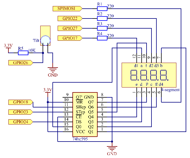

Schematische Darstellung
T-Karte Name
physisch
wiringPi
GPIO17
Pin 11
0
17
GPIO27
Pin 13
27
GPIO22
Pin 15
22
SPIMOSI
Pin 19
12
10
GPIO18
Pin 12
18
GPIO23
Pin 16
23
GPIO24
Pin 18
24
GPIO26
Pin 37
25
26

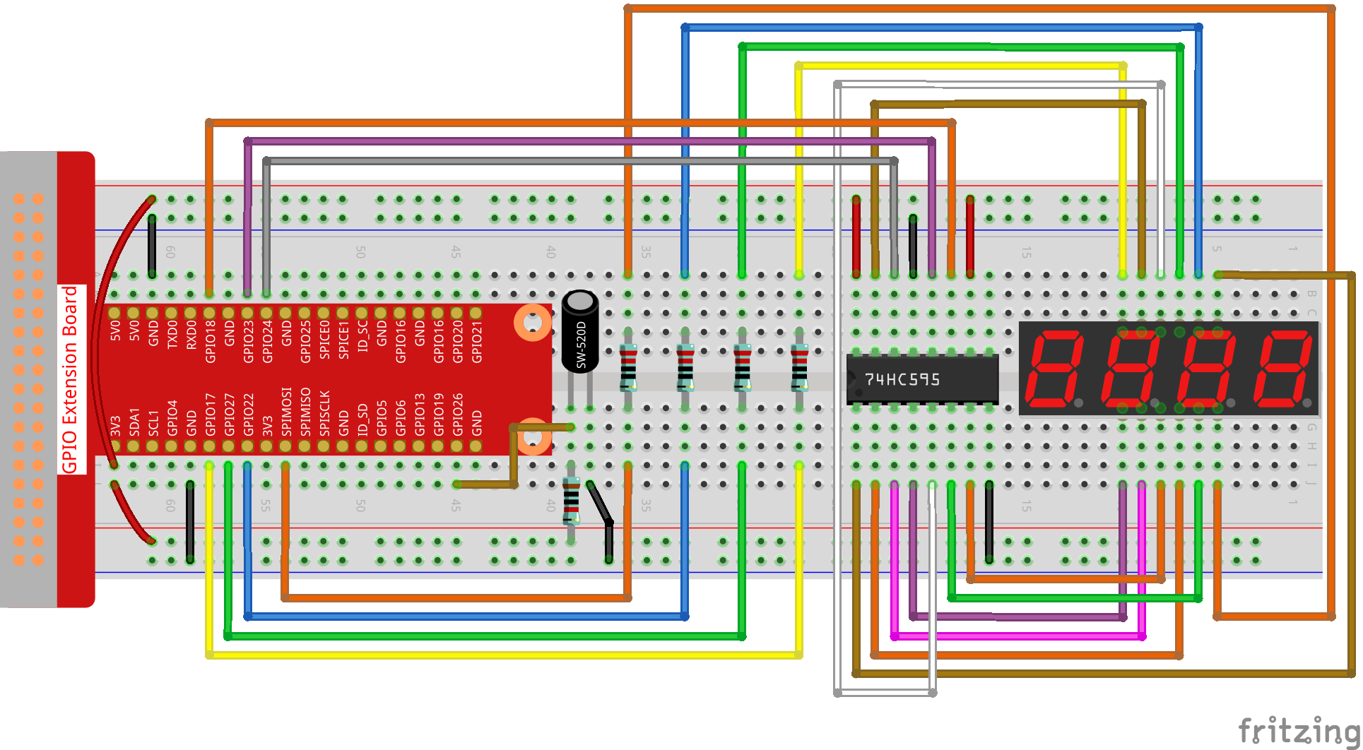

Experimentelle Verfahren
../_images/image2771.png
Schritt 2: Gehen Sie zum Ordner der Kode.
cd ~/davinci-kit-for-raspberry-pi/c/3.1.13/
Schritt 3: Kompilieren Sie die Kode.
gcc 3.1.13_GAME_10Second.c -lwiringPi
Schritt 4: Führen Sie die ausführbare Datei aus.
sudo ./a.out
Schütteln Sie den Stab, die 4-stellige Segmentanzeige beginnt zu zählen. Durch erneutes Schütteln wird die Zählung beendet. Wenn es Ihnen gelingt, die angezeigte Anzahl bei 10,00 zu halten, gewinnen Sie. Schütteln Sie es noch einmal, um die nächste Runde des Spiels zu starten.
