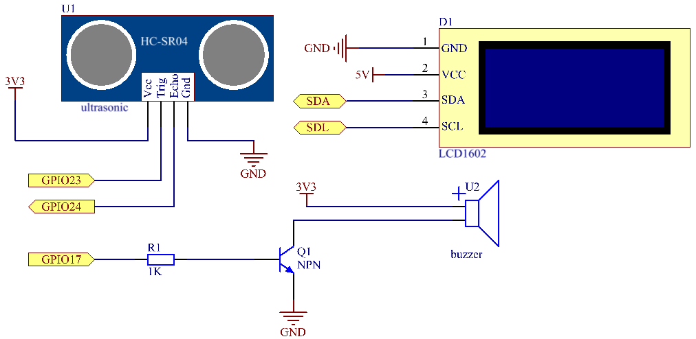

Schematische Darstellung
Der Ultraschallsensor erkennt den Abstand zwischen sich und dem Hindernis, der in Form einer Kode auf dem LCD angezeigt wird. Gleichzeitig ließ der Ultraschallsensor den Summer einen sofortigen Ton unterschiedlicher Frequenz je nach Entfernungswert ausgeben.
T-Karte Name
physisch
wiringPi
GPIO23
Pin 16
23
GPIO24
Pin 18
24
GPIO17
Pin 11
0
17
SDA1
Pin 3
SCL1
Pin 5
../_images/Schematic_three_one31.png

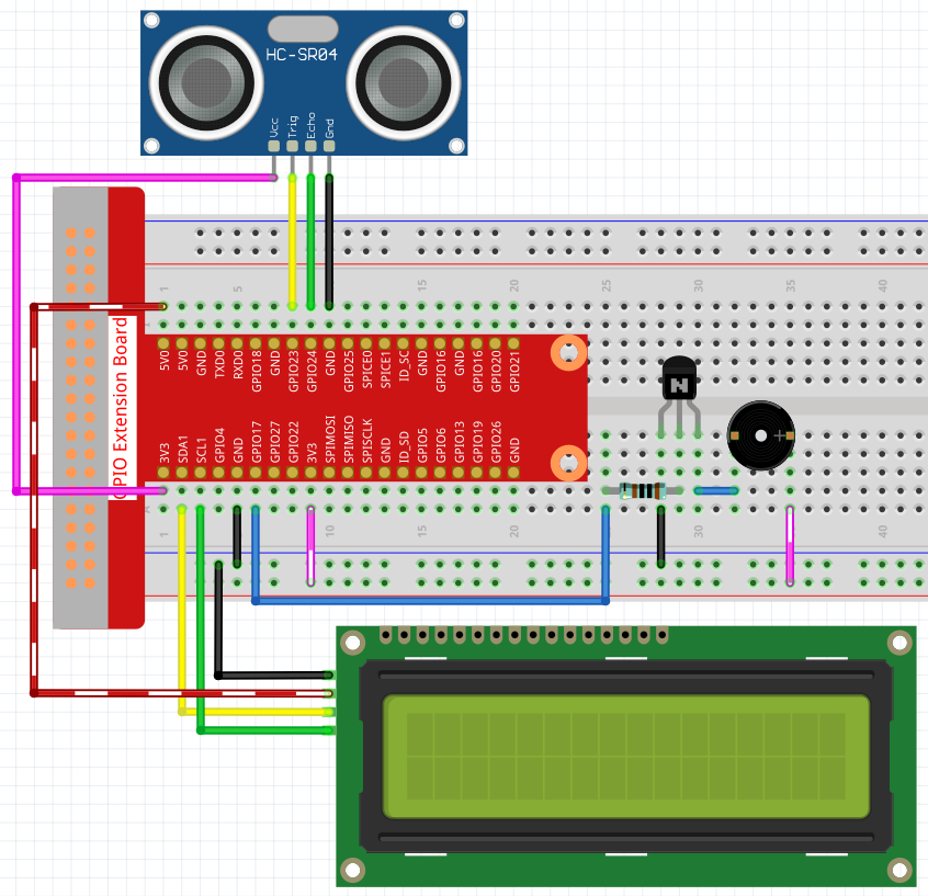

Experimentelle Verfahren
../_images/image2421.png
