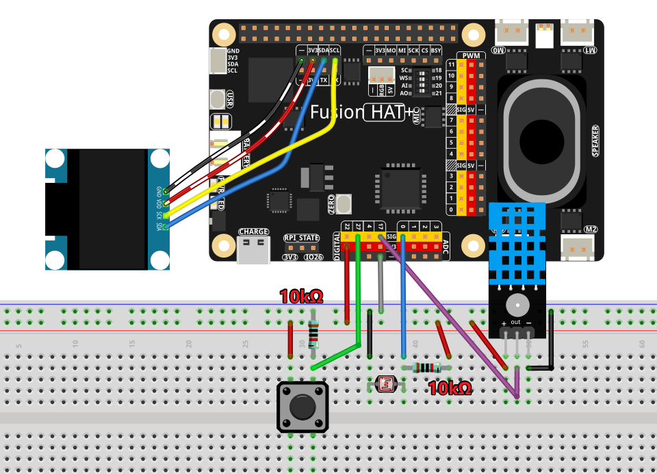

配線図
以下のようにコンポーネントを Fusion HAT+ に接続します:
../_images/llm_weather_bb.png

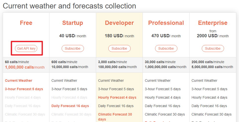

  3. Current Weather Data を見つけて Subscribe をクリックします。
    ../_images/OWM-3.png
  4. Current weather and forecasts collection の中から適切なサービスを購読します。 このプロジェクトでは Free プランで十分です。
    ../_images/OWM-4.png

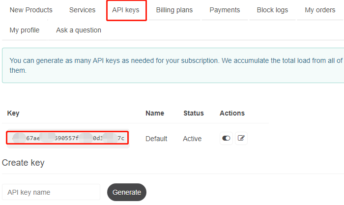

  5. API keys ページから Key をコピーします。
    ../_images/OWM-5.png

     if not OPENWEATHER_API_KEY or OPENWEATHER_API_KEY == "your-openweather-api-key-here":
         print("ERROR: Please set your OpenWeather API key in secret.py")
         print("Get one at: https://openweathermap.org/api")
         exit(1)

    • 配線を確認してください:ボタンは GPIO 27 と GND の間に接続
    • コード内でプルダウン抵抗が設定されているか確認してください
    • 簡単なテストスクリプトでボタン動作を確認してください
