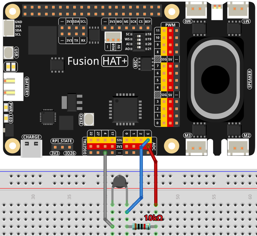

配線図
以下のように部品を Fusion HAT+ に接続します:
../_images/health_assistant_bb.png

  1. 温度センサーの初期化
    サーミスタは ADC の A3 チャンネルに接続されています:
    thermistor = ADC('A3')
    これにより、電圧レベルに対応する 0〜4095 のアナログ値を読み取ります。

  3. センサー異常のチェック
    基本的なエラー検出を含んでいます:
    if 3.3 - Vr < 0.1:
        print("Please check the sensor")
        continue
    これはサーミスタが未接続、またはショートしている可能性を検出します。
